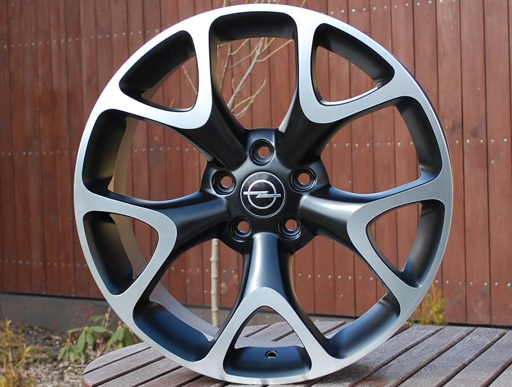

Zdravim mám v plánu koupit kola opc
http://www.alu-centrum.cz/www-alu-centr ... OPC-design
a chci se zeptat jestli stím nebude nejaky problém?Předem děkuji

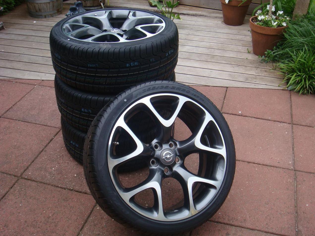

velkej problem bude to, že to nejsou OPC kola
protože toto jsou OPC kola standart 8,5x19" a tyto dokonce 20"

mezi čím    mezi těma co jsi dal ty a RomanK? jednoznačně cena a oproti těm co jsem dal ja je kvalita těch "OPC" uplně někde jinde to co si dal ty jsou jen repliky

Originál se pozná podle tvaru výkroje středu kola u díry pro šroub/matku. Na Insignii kolo drží matky, ne šrouby. Jejich rozteč je 5x120.
Replika:
Corsa D OPC má opravdu 18", drží jej šrouby a rozteč je 5x110. Ale jedno stojí nové v Oplu 17.000,- Kč
