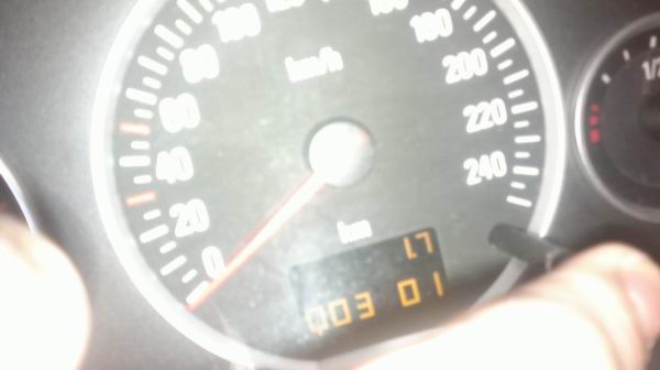

Tak já to zkouším pořád resetovat a nic,motor se nezapíná ne,jenom otočit klíčkem až se vše rozsvítí ? Pořád mi to nejde . . . . .
http://www.youtube.com/watch?v=hMgdXEPdSEU je to jako přesně tady ?
EDIT: Ještě taková jedna technická,já když držím reset,tak mi to ukáže 301 km na ODO (viz foto),takže to že to nejde,nebude to náhodou tím,že mám ještě jakoby 301 km do INSP ?

Nešlo to ani mne na Zafire B, aktivoval som upozornovanie na servis interval cez op-com (nepamatam presne kde), potom islo resetovat servisny interval aj tym postupom, ktory je tu popisany.
