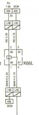

Tak dneska jsem zjistil, že ukostřené světla jsou, taťka to zkoušel proměřovat(vypípat). Podle schématu v příloze, to vypadá, že nejde proud z BCM [425]. Když přepnu páčku nebo zapnu výstražné, tak relátka cvakají. Když jsme je měli venku, tak jsme je zkoušeli přímo na baterce a tam fungovali. Zítra s tím nejspíš zajedu na diagnostiku, tak snad mě tam řeknou k tomu víc.
Odpojení baterky asi na 20 minut, nepomohlo.

no jo no.. takže to asi jen tak nevyřešíš no.. třeba ta diagnostika pomůže.. ale nic není 100% stává se že diagnostika nic nenajde :) a co zkusit jít po barvě kabelů a zjistit kde májí od žárovky druhý konec

CO jsem šel po kabelu, tak jsem se dostal právě k relátku, které je uložené vedle asi řidící jednotky, pod plastem pod čelním sklem. Dal jej už není vidět.

tak ho zkus rozdělat a mrkni v jakym stavu je vevnitř .. jestli nemá opálený kontakty

Právě jsem se vrátil z carteam.cz a můžu jedině doporučit. Nakonec byl vážně problém v pojistce. :oops: Konkrétně v 15A pojistce od řídící jednotky na pozici 11. Když jsem to kontroloval doma, tak jsem ji asi vynechal.
