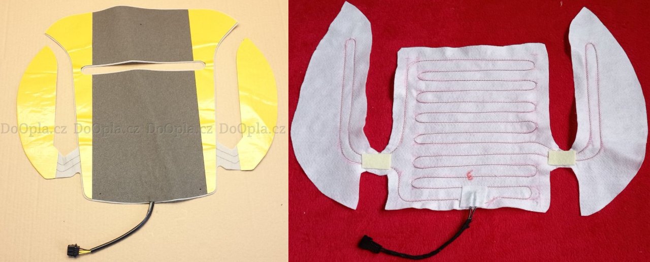

Jestli je myšleno to, co je na obrázku vpravo (vlevo je originál), tak z toho bych měl obavu. Podle šablony to snad stříhají školou povinné děcka a odporový/topný drát je k té dečce přišitý nití na šicím stroji. Jenomže pokud nic jiného k sehnání není, tak budiž.
Opět to chce vzít multimetr a měřit. Jestli je na konektorech napětí (kvůli pojistce) a podle naměřeného odporu zjistit, jestli je přerušený sedák, opěrák nebo obojí a hlavně na které sedačce. Podle zatížení bych tipoval sedák, ale nikdy jsem nic takového neopravoval.
