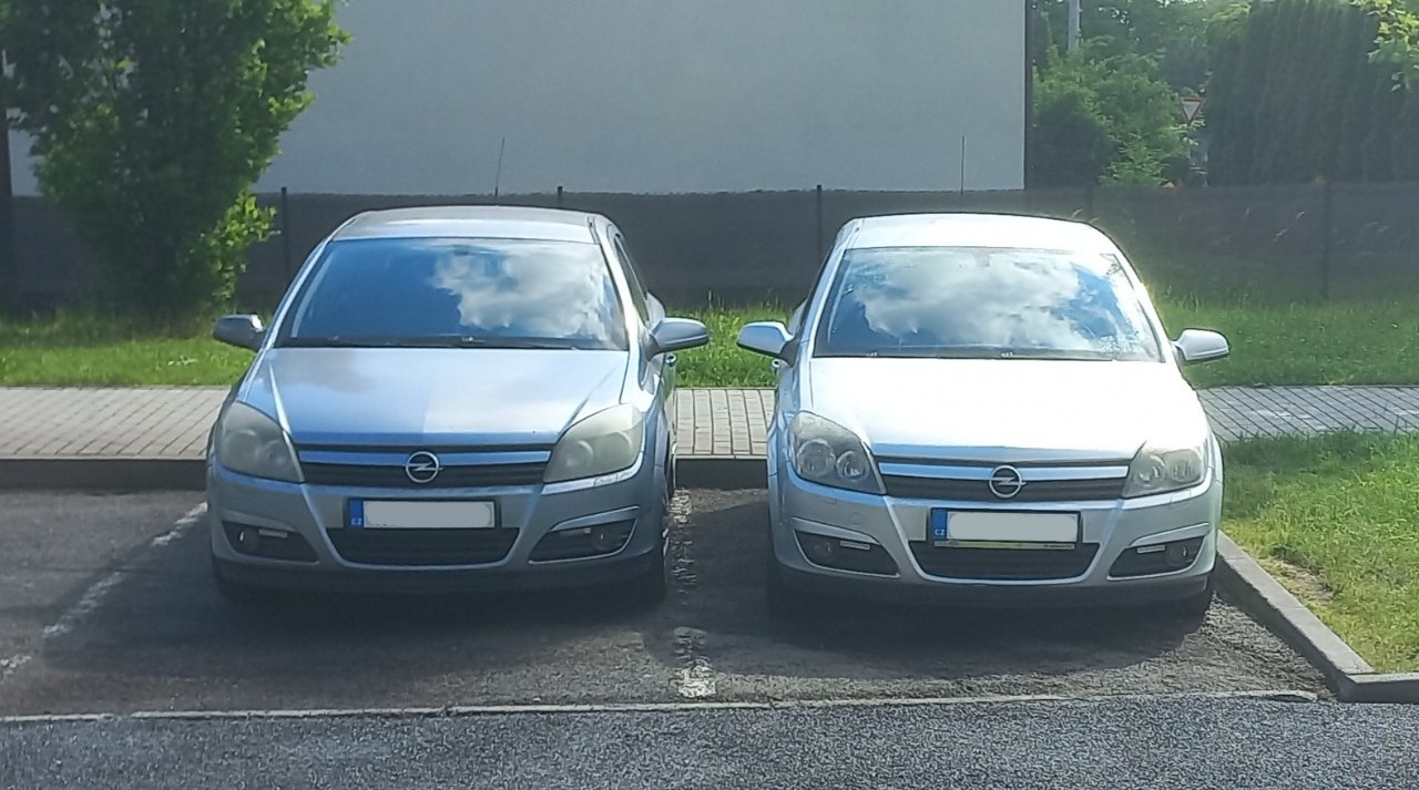

Fotka je asi rok a půl stará, ale auto vypadá zvenku pořád stejně. Aktuální jsem teď nenašel 🙂 Vpravo je to současné Háčko, kdyby to někdo nepoznal :D

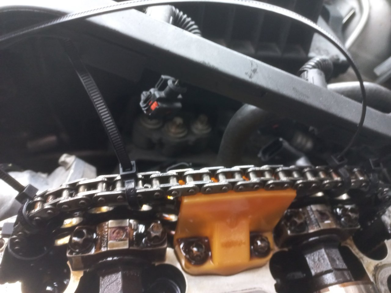

dávám sem svůj postup, jak jsem měnil hydroštely a vahadla na Opel Astra H 1.4 Z14XEP.
🔧 Proč jsem to řešil
Motor za studena zněl jak nafťák 😄
Nejdřív cvakal jeden hydroštel (tak do cca 60 °C), pak se postupně přidávaly další…
Když cvakal jen jeden, myslel jsem si, že je vůle na klice.
Postupně se to ale zhoršovalo a nakonec to cvakalo skoro až do provozní teploty.
Nevěděl jsem, jestli to nejsou i rozvody – nevím kolik měly km ani stáří.
Při rozborce jsem ale našel na ozubených kolech datum výroby 7/21, takže dle protokolů STK mají rozvody max cca 60 000 km.
Navíc i po odstavení přes noc byl řetěz pěkně napnutý.
➡️ Takže rozvody nakonec nemusím řešit (a jsem rád 😄)
Co jsem zkoušel předtím:
častější výměny oleje
výplachy
různé „zázračné vodičky“
➡️ buď nepomohlo vůbec, nebo jen na chvilku
Takže jsem se na to vykašlal a šel do výměny.
⏱️ Čas a peníze
cca 3–4 hodiny práce (dělal jsem to před panelákem na parkovišti 😄)
cca 5500 Kč
🔩 Co jsem použil
16× hydroštely KOLBENSCHMIDT 50006436
16× vahadla KOLBENSCHMIDT 50006483
2× nový šroub vačky (OEM)
montážní olej Lucas
🧰 Nářadí (základ)
aretační přípravek (aspoň ten plech na vačky doporučuju!)
momenták (8 Nm + 60 Nm)
gola + torxy
klíč 22
kleště (tenké, ale pevné)
fix + stahovačky
⚙️ Jak jsem postupoval
1) Rozborka
odpojil baterku
sundal sání + váhu vzduchu
zapalovací lištu dolů
svíčky ven (motor jde líp točit)
odpojil čidla
víko ventilů dolů
2) Nastavení
dal jsem motor do horní úvratě
zaretoval
řetěz stáhl páskami k ozubeným kolům (čím víc, tím líp)
👉 TADY DŮLEŽITÝ:
všechno označit fixem
ideálně nafotit (fakt to zachrání nervy)
3) Vačka ven
povolil jsem ozubené kolo (klíč 22, delší ráčna)
❗ NEpovolovat přes aretaci
Víka ložisek:
povolit v pořadí: 1 → 3 → 5 → 2 → 4
vytáhl jsem vačku
4) Hydroštely
vytahoval jsem kleštěma
👉 Když nejdou:
netahat silou ❗
„houpat“ nahoru/dolů → povolí
Byly pěkně zakarbonovaný…
nové jsem jen opatrně zasadil
žádné kladivo ani násilí!!!
5) Skládání zpět
dal jsem nový vahadla
všechno namazal montážním olejem
vačku zpět + aretace
Víka ložisek:
8 Nm
pořadí: 3 → 2 → 4 → 1 → 5
Kolo vačky:
nový šroub
60 Nm + 60°
6) Kontrola
protočil jsem motor ručně (aspoň 2×)
zkontroloval aretaci
krátce protočil startérem
Pak všechno zpět:
víko ventilů (8 Nm)
svíčky (27 Nm)
lišta (8 Nm)
sání zpět
✅ Výsledek
Po startu:
➡️ ticho
➡️ žádný cvakání
➡️ motor si jen ševelí
💡 Moje poznatky
značit, značit, značit 😄
bez aretace bych do toho nešel
hydroštely fakt netahat silou (Zkoušel jsem a jeden se mi urval, pak to byla pakárna vytahoval)

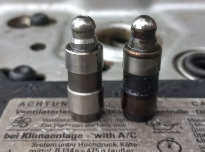

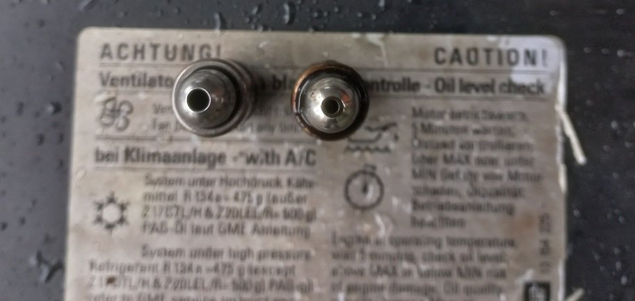

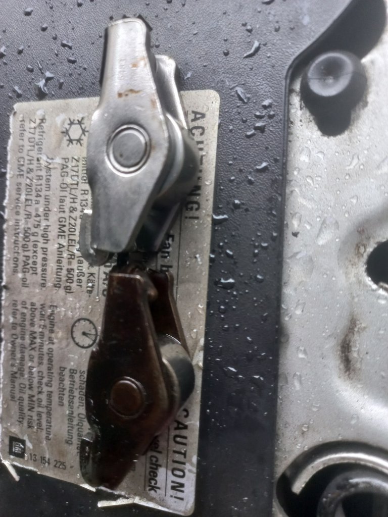

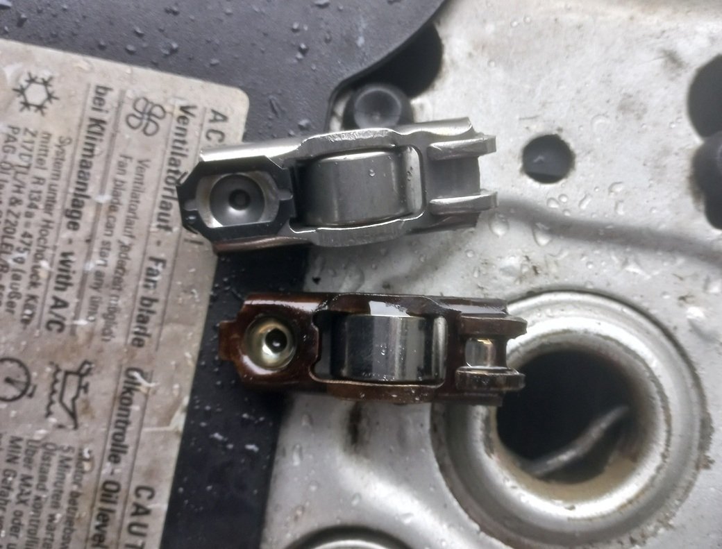

Tady je pár fotek :D
Hydroštely:
Rolničky:
- nechtěl jsem je měnit, ale oproti novým měli vůli. Některí více, některé mémě

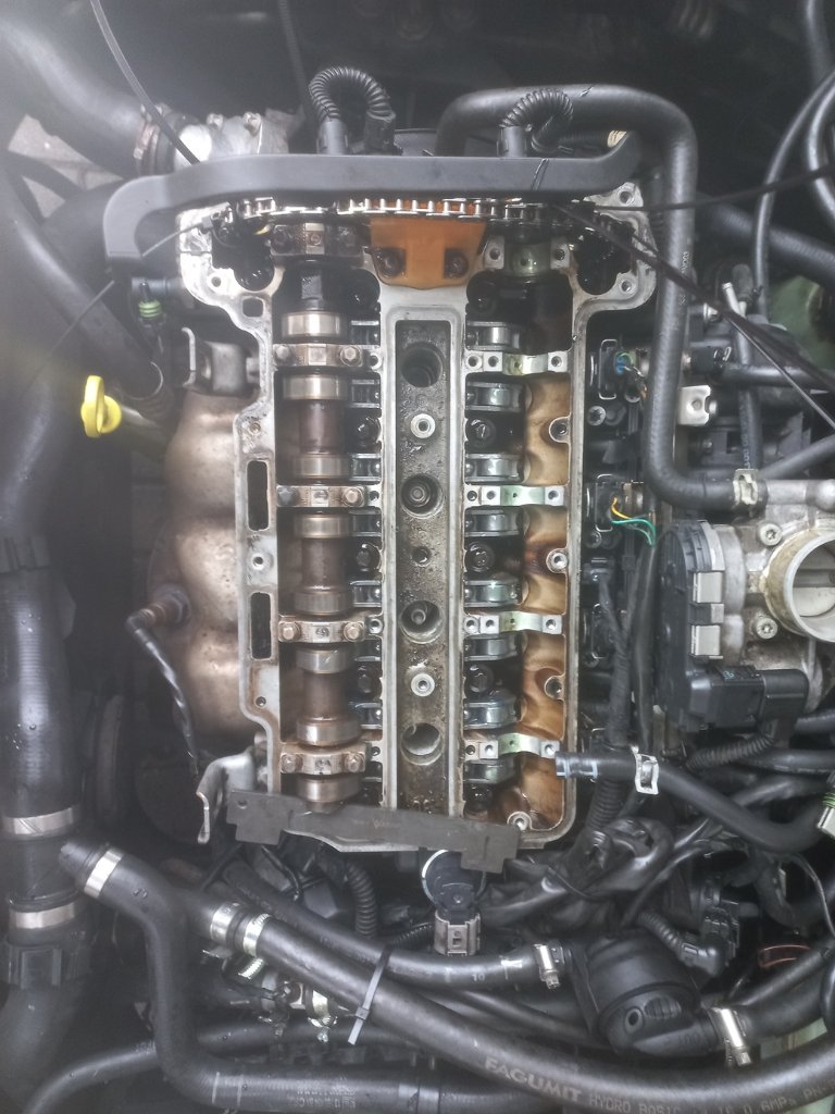

A pohledy do motorového prostoru:
