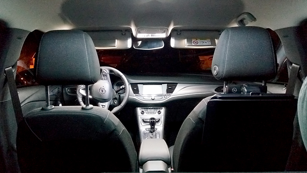

V kazdom pripade rozhodnutie na vymenu absolutne schvalujem, u mna full led interier a vyzera uplne inak ako s halogenmi
