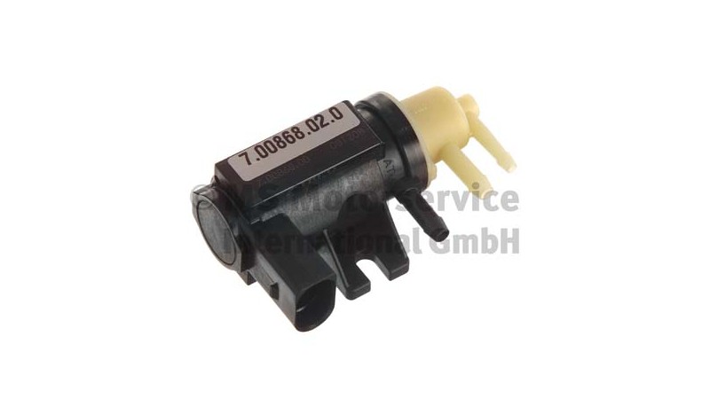

Hucivy zvuk vydava regulator tlaku. Napr.na volnobeh ked pridas a prudko uberies plyn ozve sa tento zvuk.
Ked otvoris kapotu a stojis celom k autu regulator je namontovany napravo na celnej maske na plechovom drziaku a visi v medzere medzi chladicom a motorom. Zvykne vydat zvuk aj pri vypnutom motore ked napr zatvoris dvere na aute.
Tazko povedat ci hovorime o rovnakom hluku.

na niektorých robila hluk ešte bedňa s filtrom vzduchu. rezonovala v niektorých otáčkách - v servise to odstraňovali úpravou uchytenia.
ale to nikdy nerobilo po vypnutí motora. regulátor podtlaku (aspoň teda mi bolo povedané, že to slúži na reguláciu pre turbo) to robí aj po odstavení auta. špeciálne keď zabuchneš dvere a to aj po určitom čase s vypnutým motorom.
