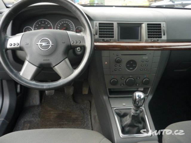

Zdravím pánové. Před třemi dny jsem koupil Vectru C Gts 1.8, r.v. 2004. Mám v ní rádio CDR 2005 + ovládání rádia na volantě a displej typu GID. Ovládání palubního počítače je páčkou pod volantem. Rádio funguje normálně a zobrazuje svoje údaje na displeji. To samé čas, datum i automatická klima. A teď k mému problému. Asi su blbý, ale já prostě nedokážu zobrazit žádné údaje z palubního PC. Dostanu se jen do menu kde se dá nastavit jazyk, čas a datum, jednotková soustava a kontrast displeje. Dál ani ťuk. Kde dělám chybu? Díky za odpovědi a pomoc.

Packa ma 3 tlacitka,nahoru,dolu a za nim schovane potvrzovaci tlacitko.Po zapnuti klicku ho stiskni a mel bys byt v menu se spotrebou,dojezdem atd.

Mnoho vecter a signumu nema palubni pocitac aktivovany. Najdi nekoho s OP-Comem nebo Techem at ti to aktivuje

to peter.eu : To právě dělám a dostanu se jen k tomu nastavení (datum + čas, kontrast displeje, soustava jednotek a jazyk) jak jsem psal v dotazu výše.
to thimlicek : Zatím nikoho s OP-COMem v okolí neznám ( jsem z Valašského Meziříčí), takže kdybyste o někom v dosažitelném okruhu věděli a dali tip, byl bych vám vděčný. Asi za 14 dní pojedu do Opelu do Zlína, tak bych si to kdyžtak nechal aktivovat tam.

Takže věci se mají tak. Bývalý majitel neměl funkce palubního počítače opravdu aktivované. V Opelu mi to museli všechno komplet naprogramovat a nastavit.

Soudruzi si řekli o 700,-. Nebylo to jen " napíchnout na TECH II" a hotovo. Z nějakého důvodu o sobě ty jednotlivé obvody a jednotky nevěděly a chvilku s tím musel mechoš bojovat, ale nakonec do dal do kupy. Trvalo to skoro hoďku.
