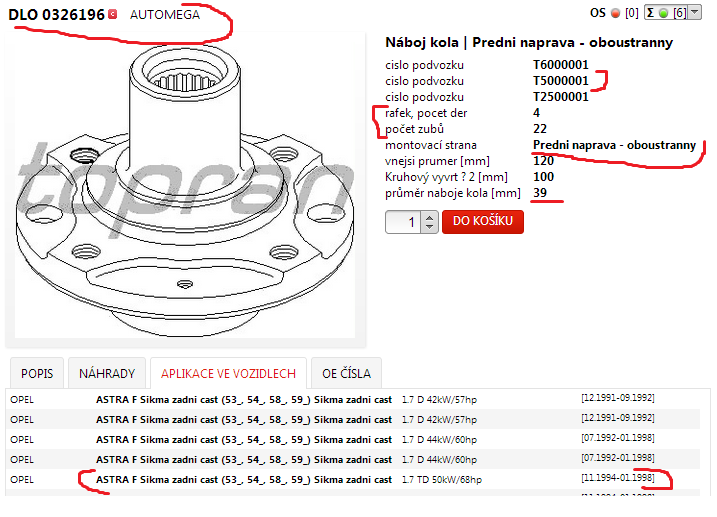

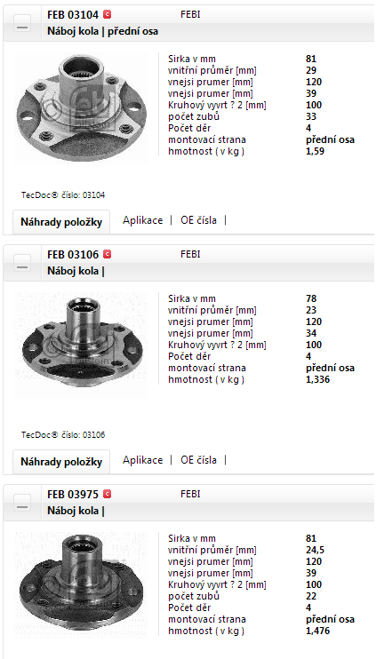

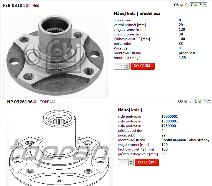

Ahoj, chtel jsem se zeptat, jak zjistit (krome moznosti rozebrat auto) jake jsou parametry loziska pripadne naboje - na predni kolo? Mam Opel Astra F, 1.7 D, r.v. 1996 (oznacovano jako 56_57_). V priloze posilam dva obrazky (naboje) z nichz kazdy naboj ma jine paramtery. Jak si mam vybrat? Poradte, jestli to jde nejak zjistit - nejaky online katalog, kde je specifikace apod. Diky za rady!

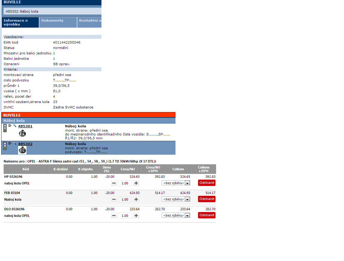

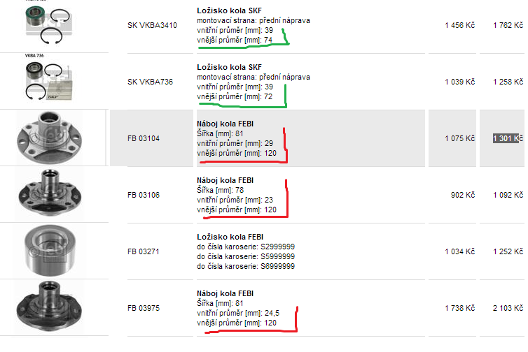

Bez demontáže to pravděpodobně nepůjde, protože je vidět, že tam jsou vidět jiné vnitřní a vnější rozměry a to asi bez demontáže nepůjde. Určitě 03975 to asi nebude, protože to je drahé jako bejk. Spíše bych rozvažoval mezi možností 1 a 2. Ovšem, když jsem se koukal na Ruville, tak by to šlo zjistit podle čísla karoserie ;) Ruville 485301 je pro číslo podvozku "S......., SP......." a Ruville 485302 je pro číslo podvozku "T......., TP......". Podle Ruvillu by to mělo jít přecrossovat na Febi čísla ;) Snad jsem alespoň s tímto trošku pomohl ;)

ernst: Bohužel, odkazy v Autokelly nefungují:( Jestli by jsi napsal název, popř udělal obrázek a označil, které náboje myslíš, bylo by to lepší. Já tam totiž vidím pro mou motorizaci těch nábojů více s různými průměry, proto si nejsem vůbec jist. Mimochodem mě docela fascinuje rozdíl náboje FEBI 03104 v autokelly a i-rall.cz. Rozdíl v ceně je 100 procent!!! Jo a ještě ..., když vidím ceny, vyměnil bych teda rovnou náboj, než jen ložisko, co myslíš? Asi by to mohlo být jednodušší nebo ne? Díky

T512 bude číslo podvozku, tím pádem, když se koukneš na můj předchozí příspěvek, tak uvidíš, že pto číslo podvozku začínající "T" pasuje Ruville 485302. Zkus to překrossovat na cokoliv Ti to vyhovuje. Např. podle tohoto Ruvillu bych Ti mohl nabídnout Meyle za 720,- (1133,- MOC) nebo Dello 280,- (430,- MOC)
