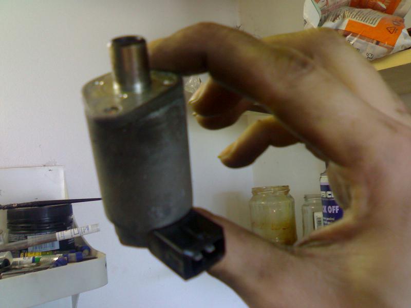

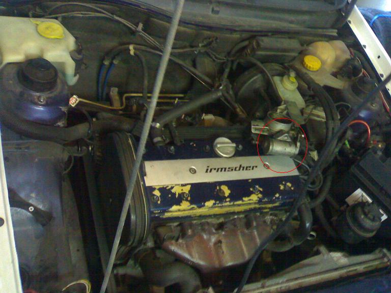

Tak se pusť do toho co jsem napsal a myslim, že bys pak měl mít klid ;)
Fogi
Příspěvky: 132
Registrován: 20 dub 2010, 10:17
Bydliště: Svatava
Re: problem s volnobehem
Příspěvek od Fogi »
tady je ;)
Příspěvek od xfrodof »
tak jsem si sundal skrtici klapku a zjistil jsem ze je cela zasrana od oleje, tak jsem ji vycistil. Ale at jsem delal jak sem mohl tak jsem ten krokovej motorek nenasel. tady par foto Obrázek Obrázek
