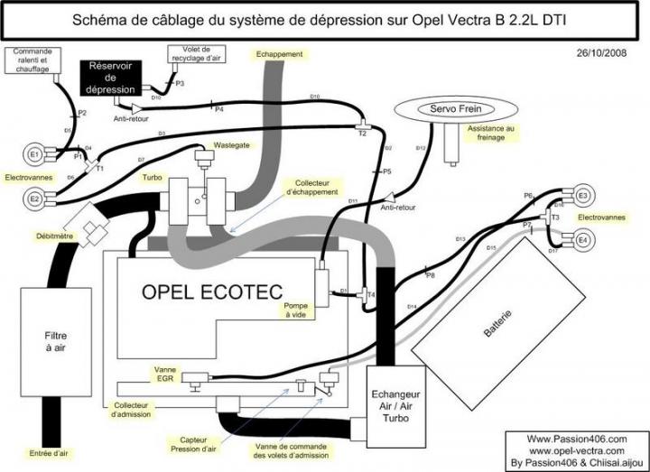

Dobry den potrebovyl bych schema zapojeni podtlakovych hadic nema to nekdo sviti mi kontrolka motoru a nevim ktera kam patri dekuju za info

mam jen tohle třeba ti to pomuže ;)
