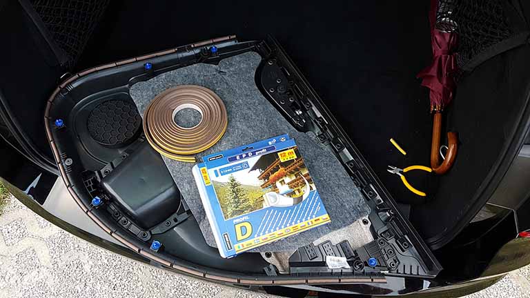

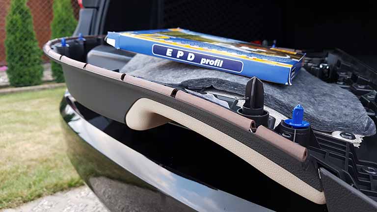

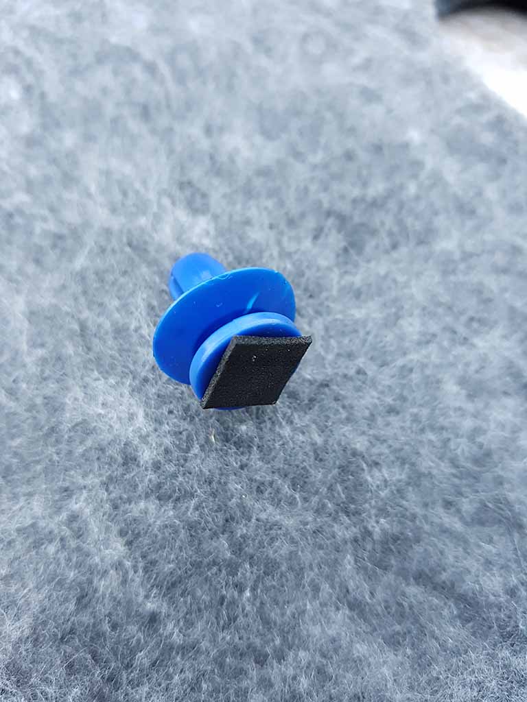

Oživuji toto téma. Došla mi trpělivost s rezonancemi, které v mém případě způsobovalo obložení dveří. Plast, který nedoléhal a rezonoval o kovový rám dveří. Po úpravě PP, PZ a LZ jsem nevěřil vlastním uším. Klid, klid a znovu klid. Dveře jsem rozebral a po obvodu podložil těsněním. Podlepil jsem rovněž plastové příchytky. Bohužel jsem fotil až zadní dveře. Nicméně budu ještě dodělávat PL dveře, tak pak nafotím. Pokoušel jsem se odstranit i vrzání černé lišty na madle v předních dveřích, ale zatím bez úspěchu. Čekám, až dorazí plsťová páska z Aliexpresu.
Samozřejmě, ticho ve voze je u Astry relativní pojem, protože teď mi za uchem jemně cvrliká mechanika bezp. pásů. Dále jsem zjistil vrzání a loupání dveří kolem těsnění, 100% pomohlo promazání jak gumového těsnění, tak hlavně toho plsťového co je na nahoře na dvěřích. Stejný neduh se objevoval i u Š. Rapid, kde jsem to řešil stejným způsobem.

další foto...

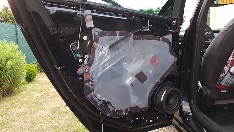

Insignia Z-B je na tom s vrzáním podobně. Dveře jsem udělané fakt mizerně, pár drátků je tam volně položených, a při hlasitější hudbě to rezonuje celé, plast na kov.
Toto pomohlo - v autě krásné ticho a audio hraje i na vysokou hlasitost mnohem lépe:

S reklamou to nemá co dělat.. Jsem spokojený zákazník. BSAuto / dealer mi doporučil, ať si to zajistím sám u speciálky, když jsem zmínil potřebu "vytlumení dveří" kvůli vrzání, protože se na to nespecializují a spíše to nevezmou jako záruční opravu (v rozsahu co jsem požadoval...), ale placeně. Tak jsem hledal speciálku, objednal, sem napsal odkaz na firmu, co to dělala, a kde je dalších 10 fotek. Kdo chce, najde si. Není to jediná firma, je jich 5 až 6 dobrých po republice.
Je to inspirace pro další, jak problém vyřešit. Já jsem velmi spokojen.
U auta za 1 mil Kč si to nebudu dělat sám, necelých 9.000 Kč za 4 dveře (práce + materiál) je super cena.
Pokud o tom někdo uvažuje, má rád ticho či chce zlepšit hudbu, dává to smysl, i pro Astru. V každých dvěřích jsou tři úrovně tlumení, je oblepený vnitřek i vnějšek, veškeré komponenty co mohou drnčet jsou omotané, mezi plastem a plechem je páska, přidalo se (odhadem) 3-4kg tlumících hmot na každé dveře. Dá se koupit jen materiál a udělat si to sám, ušetřit polovinu, ale já bych do toho nešel.
Jinak mým hlavním cílem bylo zabráním jakýmkoliv vibracím, které bohužel i u auta za 1 mil Kč tam jsou :( Povedlo se, a je to znát i na kvalitě audia, ty dodávané "papírové" (membrána) reproduktory s Bose audio brandingem mají lepší přednes, pevné basy, lepší jsou i středy.
Mluvím o basech co zahrají dveře, dedikovaný basák a zsilovač je pak v kufru místo rezervy.
Laminovaná skla jsou u Insignie v základu a s touto úpravou to je příjemně tichá limuzína. Navýšení ceny auta nepatrné. Mohl by to takto umět přímo výrobce :)
