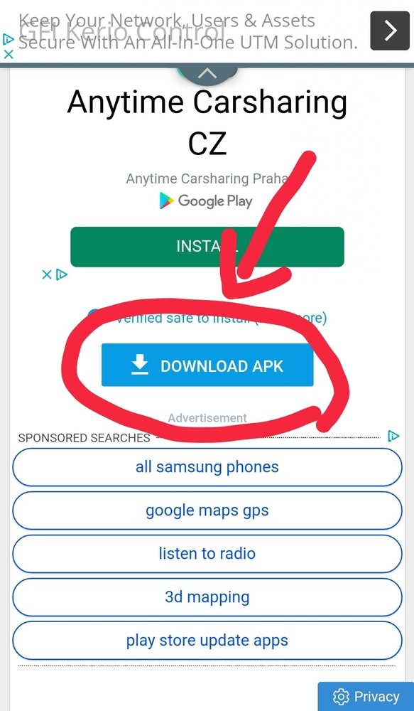

Tak mi to nejde - po kliknutí na uvedený odkaz se dostanu na "Android Auto -Google Maps, Media .... (arm64-v8a)", ale to přímo ke stažení není, stahovalo se mi Anytime, nebo Revolut - ale to asi nebylo ono. Tak nevím, jsem jak říkají vnuci jsem LAMA. Poradíte ještě?? :? :(
morgoth
Příspěvky: 340
Re: Navi 900 intellilink - Android Auto
Příspěvek od morgoth »
Je to to modre tlacitko mezi reklamami, je potreba nascrollovat dolu
