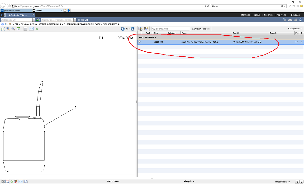

už víte něco o této novince v katalogu?
Re: trhnutie pri akceleracii
To je co?vojta píše:už víte něco o této novince v katalogu?
Mozes to blisie specifikovat?
nic o tom nevím, objevilo se to jako novinka v EPC, ani cenu nevím, pravděpodobně nějaký "zázrak" na opravu problémů s 1.4T
Vobec tomu nerozumiem.vojta píše:nic o tom nevím, objevilo se to jako novinka v EPC, ani cenu nevím, pravděpodobně nějaký "zázrak" na opravu problémů s 1.4T
Co to vlasne je a ako nam ma pomoct?
Dal si tu nejake fotto co z toho nevyjde ani carodejnik
tak je zjevný že je to aditivum pro 1.4T v astře K a kdyby někdo nevěděl tak je to obrázek z Opel katalogu náhradních dílů...

Zazracna lahvicka uz je i v oficialnim katalogu
Mozna neco jako ma GM Techron, ted uz ale od PSA Totalu
https://en.wikipedia.org/wiki/Techron
https://eshop-peugeot.cz/cs/udrzba-vozu ... ugeot.html
