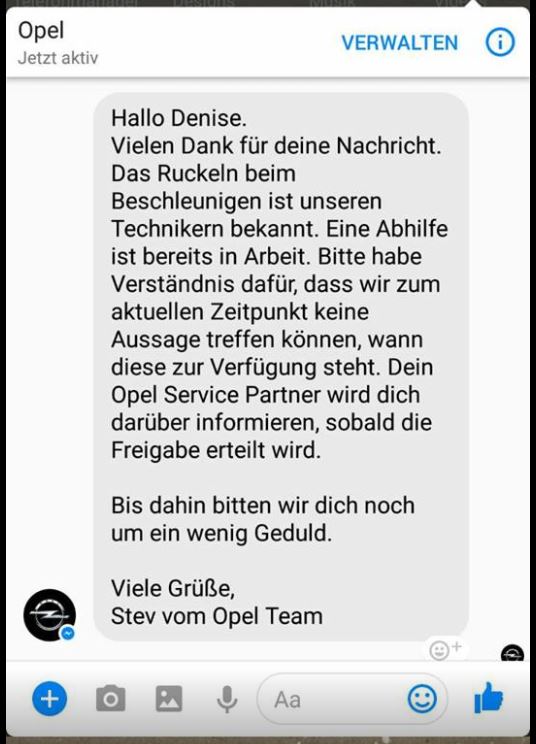

Zalezi ze kdy to je. Update se zminil 19.5. Neco tam bylo starsiho data
edit: je to pred 19h, takze aktualni. je treba brat ten fb s nadhledem no..
Re: trhnutie pri akceleracii
Uz mam na mailu odpoved, ze zadna aktualizace neni. Tak asi casem
