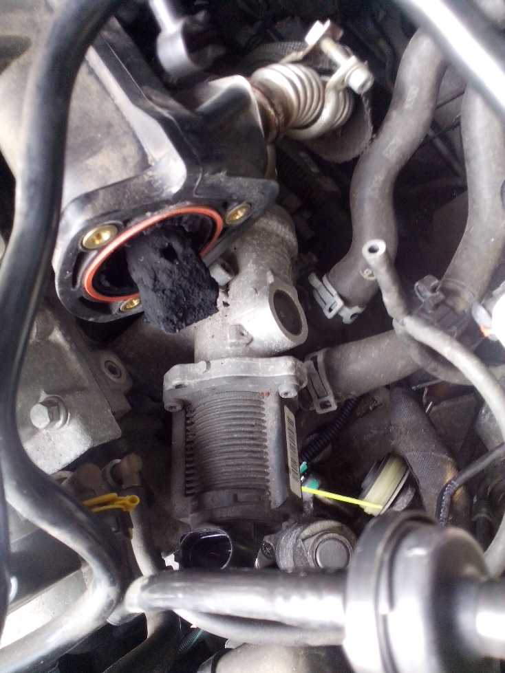

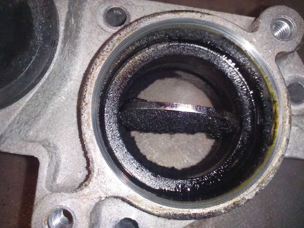

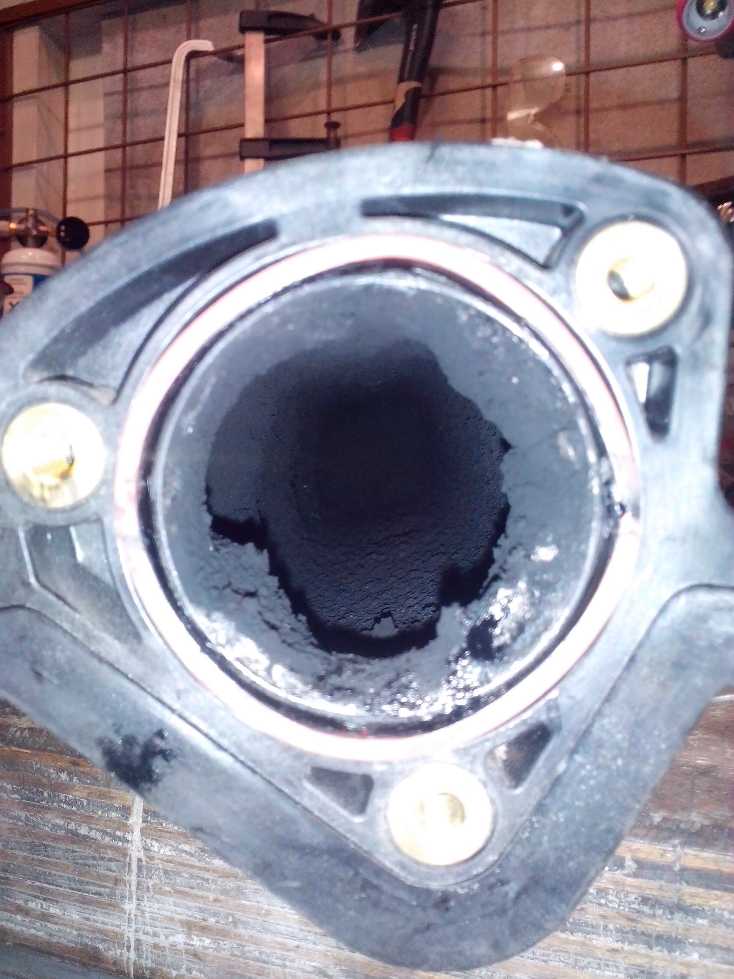

Zdar borci, chci se s vámi podělit o mojí zkušenost s EGR na mojí Astře H 1.3 CDTI, najeto 133 500 km.Nejprve proč jsem se do toho pustil.Auto mám 4 roky a kromě provozních věcí nebylo potřeba cokoli měnit.Nic méně cca před 2 měsíci začalo auto po studeném startu docela slušně kouřit jak TDI od škodovky upozorňuji, že auto má funkční filtr částic :shock: .I když auto nic nehlásilo rozhodl jsem se pro sadu žhavících svíček, vyměnil, ale žádná změna.Když jsem to konzultoval v Opelu, kde auto léta servisuji, bylo mi řečeno ,že je zřejmě přidřený vstřik ať to neřeším :o .Tak jsem to neřešil až to jednoho dne tak nějak přestalo.Říkám si super problém vyřešen.Takhle jezdím cca měsíc, když v tom motor celkem citelně ztrácí výkon až jsem jednou málem nedojel domů(bydlím na kopci a Astra v kopci na 1 jela sotva 10 km/h).Nějak se dokodrcal a vymýšlel co s tím - teď bych rád poděkoval všem co přispívají do fóra, moc mi to pomohlo.Takže jsem se vrhnul na kompletní rozborku sání a dal se do čištění foto snad mluví za vše.Rozhodl jsem se, že zkusím EGR kompletně zaslepit.A světe div se auto nic nepozná a jede to jak píchlá svině :D .Ještě se chystám na chemické čištění přípravkem BG care, mělo by to odstranit nánosy na ventilem a vyčistit vstřiky, tak se budu těšit.Každopádně auto nádhlerně akceleruje a jde i rychle vytáčet.Rozhodně doporučuji.

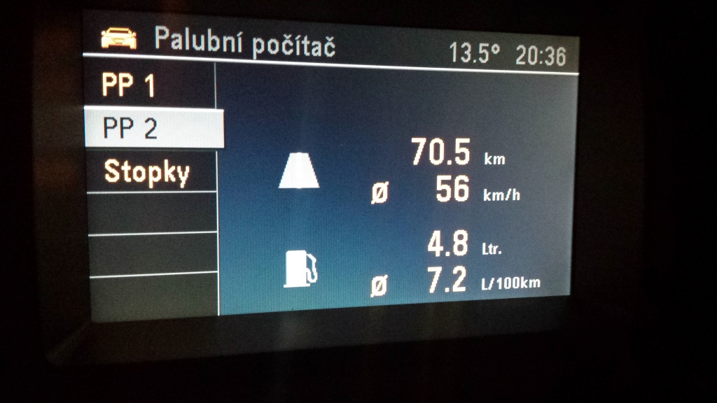

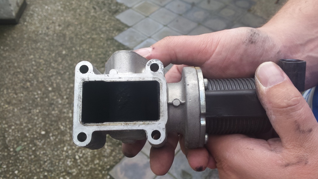

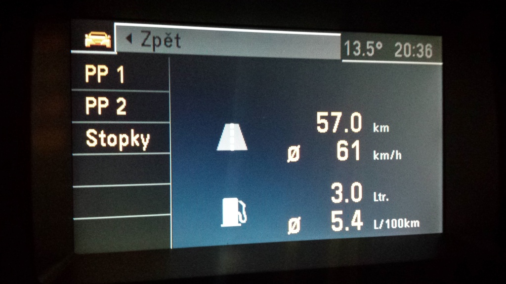

Taky jsem i víkendu čistil EGR a zdá se že to hodně pomohlo. Bylo v tom sajrajtu jak na*ráno, ale Mafra v neředěné formě společně se zubním kartáčkem si s tím poradili. Motor se chová lípe, jde rychleji za plynem, a dost mě udivila spotřeba - klesla o skoro 2 litry a to jsem se cestou zpět nestyděl,jel jsem na spotřebu, ale zase jsem asi 3x předjížděl takže napohodu.
EGR před (fotku PO nemám :) ale byl jako nový...:P
Spotřeba cestou z chalupy po čištění
Spotřeba cestou na chalupu
