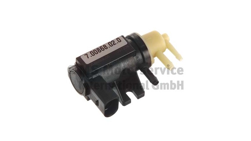

V mém případě to byl podtlakový regulátor turba. Sehnal jsem ho na netu za 1250,- i s poštovným. Můžu poradit jen odpojit hadičku a šlapat na plyn. Pokud problém zmizí, je to regulátor.
Re: divne huceni
Lenže ako som písal mne to robí problém (hučí to) len keď dobrzďujem motorom že proste pustím plyn ale stále mam niečo zaradené. Na voľnobeh ani na neutrál skrátka žiadne pazvuky nemám. Kamarát má ale jeden tento regulátor náhradný tak to len tak vyskúšam aby som to definitívne vylúčil. Auto má 135 000km (overených) tak sa mi nechce veriť žeby už išla dvojhmota do kitek. Aj keď bohvie ako s tým jazdil ten predomnou. Ďalšia vec je že už síce mám náhradný nový dvojhmotný zotrvák ale netuším čo obnáša demontáž prevodovky v insignii. Na ako dlho je to cca robota aby som si vedel zariadiť s kamošom dielňu.
