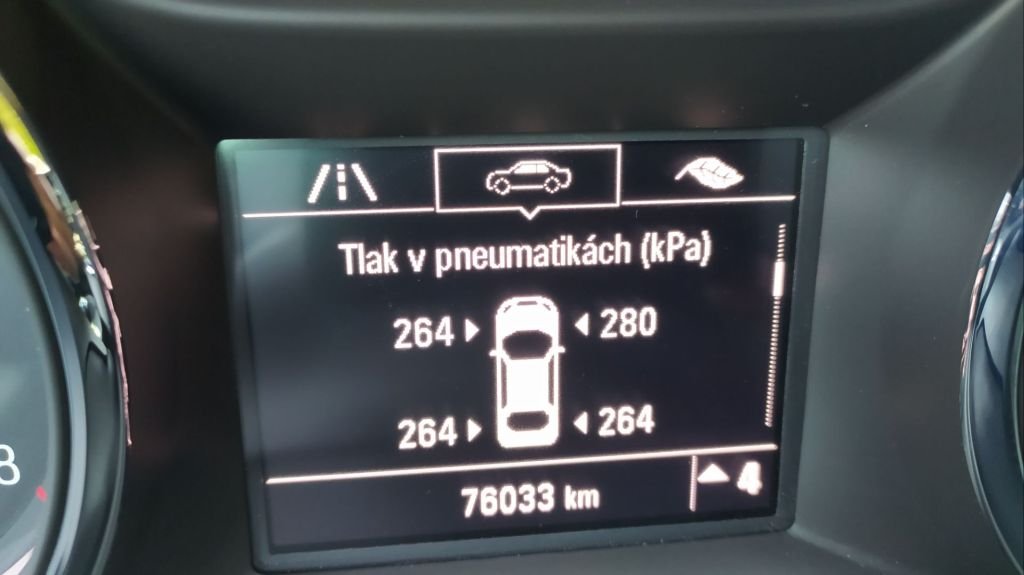

Senzory tlaku v pneu Insignie 2018
Re: Senzory tlaku v pneu Insignie 2018

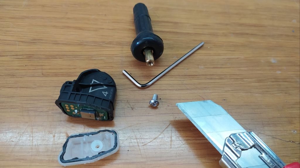

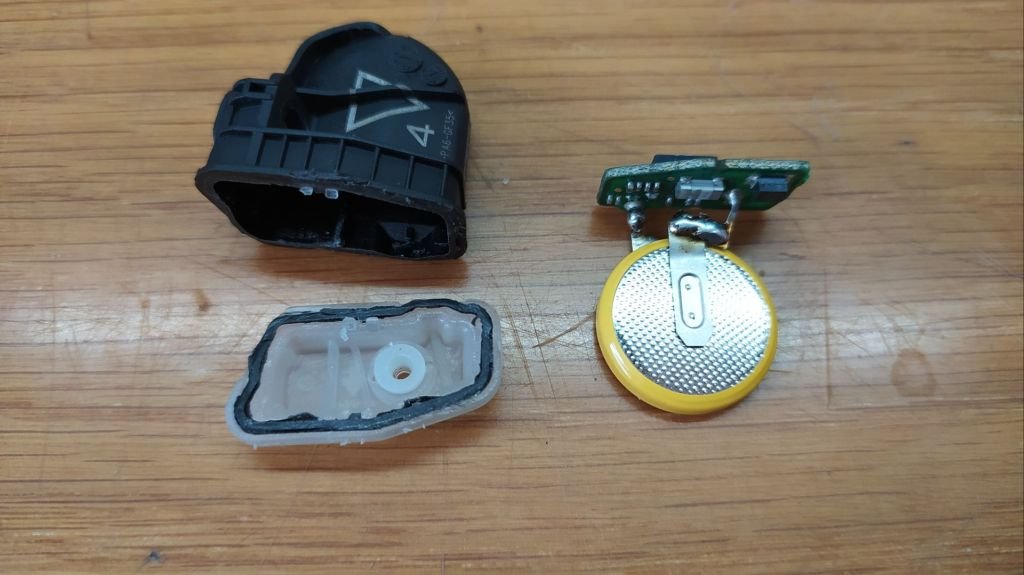

Zhruba v průběhu pěti týdnů mi nakonec odešly postupně všechny senzory. Sehnal jsem si z bazaru dva starší originály a průbežně u všech vyměnil baterie, nechal nasadit a vše funguje OK. Jen ještě zmíním, že nečekám, až se senzor rozhodne načíst sám jízdou, ale nechávám si je rovnou zapsat přes OBD do jednotky. Načtou se po ujetí cca 200 metrů a mám jistotu. Každý slušnější pneuservis by měl mít potřebnou diagnostiku.
