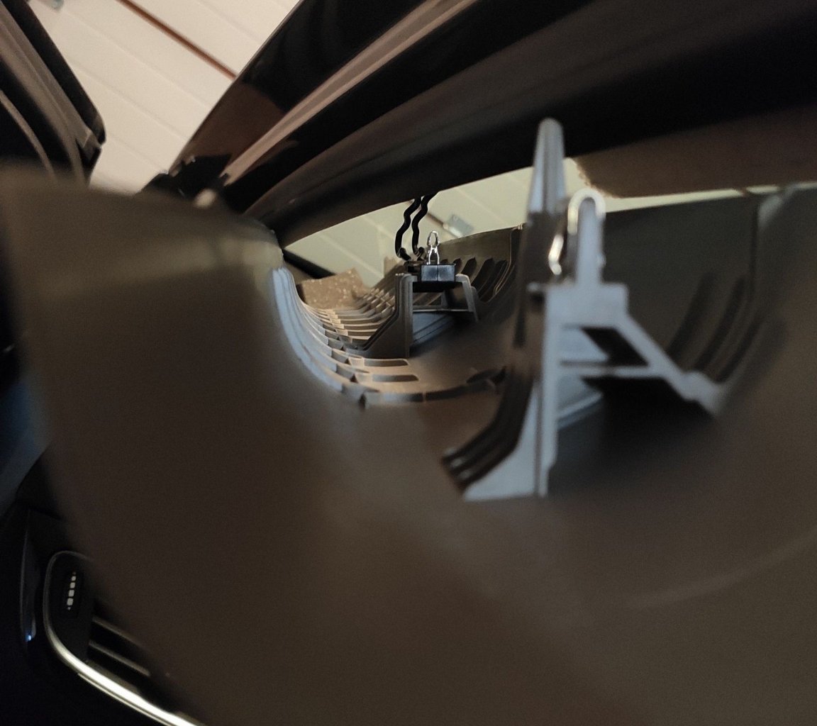

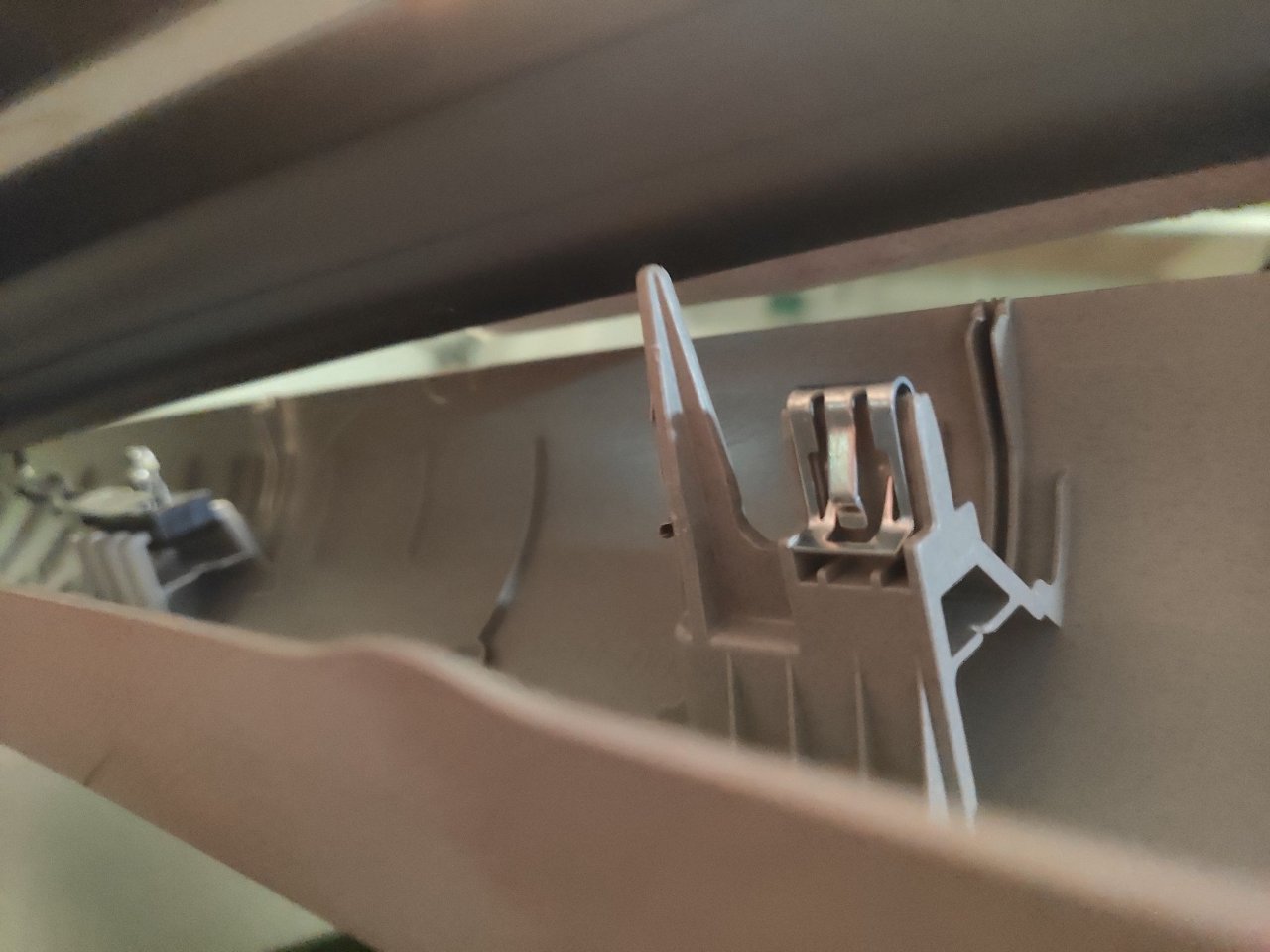

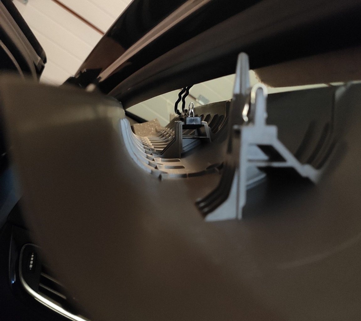

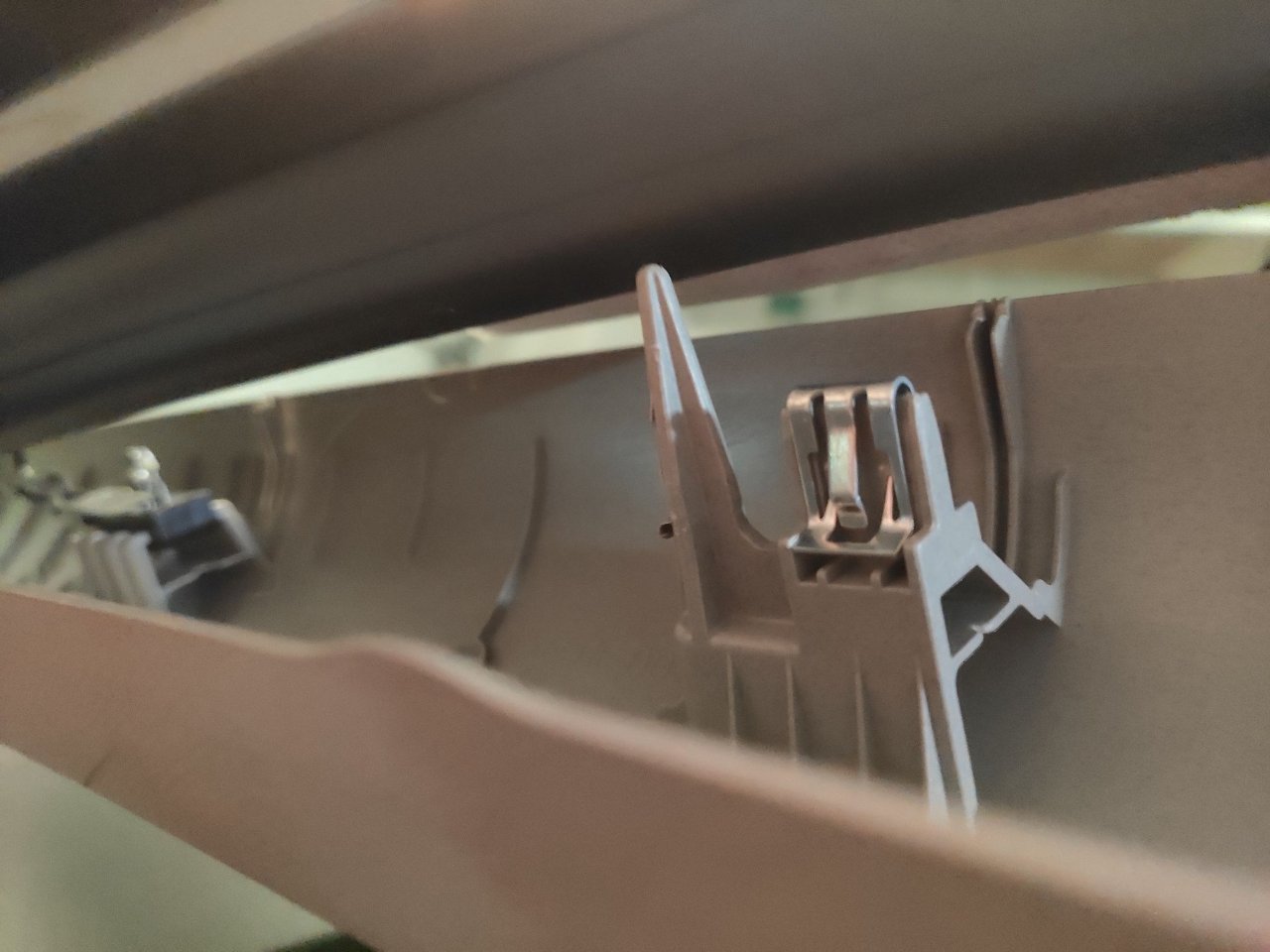

Pro dalsi lidi, kteri se v tom budou stourat. At vi, jak a kde je to nacvaknute...
