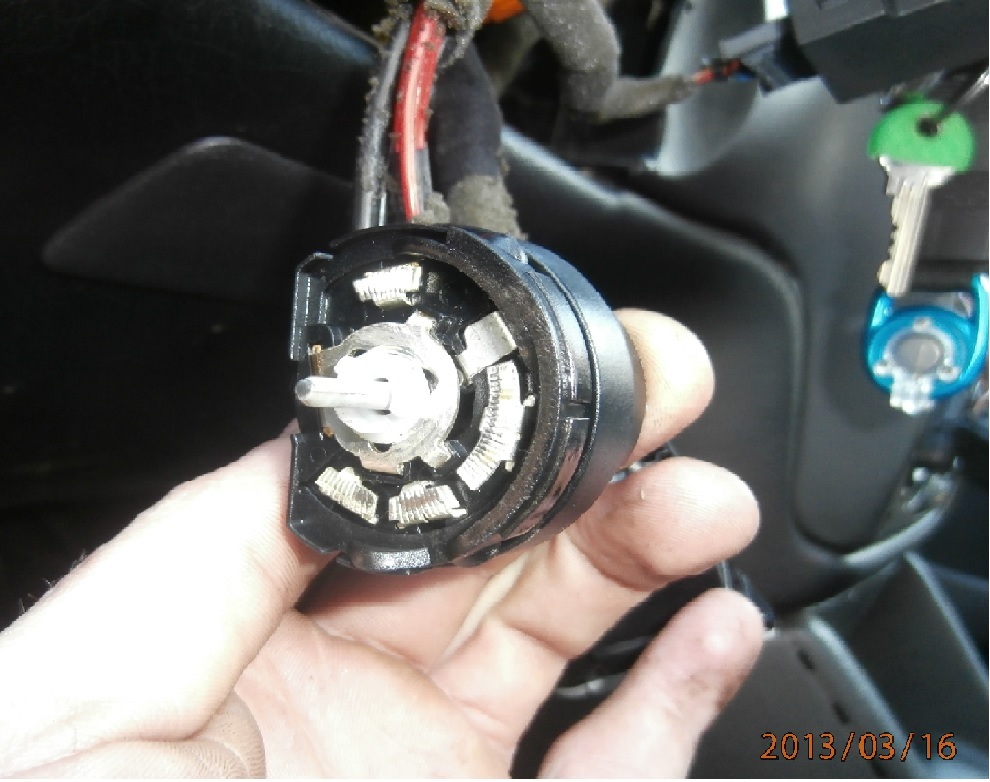

Tak jsem přišel na jednu věc na fotce kterou jsem přiložil je ta středová tyčka. a když jí mám venku jako na fotce a máčknu na ní tak se rádio rozběhne.. Takže nějaké nápady čím by to mohlo bejt? ??

jo ty jsi ji rozcvaknul úplně :)
no, kontakty vypdají dobře, ted ještě záleží, jestli jsi to dobře poskládal, ale zdá se mi, že jsou tam 2 kontakty nějak moc blízko u sebe, takže jak zatlačíš, tak se možná propojí, což zapne rádio..
Osobně bych tu spínačku vyměnil.

Ne ne to se ti jenom zdá je to blbě vyfocený, a už vím závadu nějakej blázen si stím hrál. a jak je ta tyčka tak je tam takový trojůhelníček který to spíná.. no a byl pootočený, nechápu jak to mohlo fungovat ( nebo se to pootočilo samo jak už je to vyběhané) netuším. :D A mám ještě dotaz zdá se že se vyznáš. tak jak je na astře Diagnostika TIDu. tak bych se chtěl optat jestli to jde nějak přepojit aby mi šel i datum když zapnu rádio ( rádio je nové takže neukazuje na displeji nic ), vím že to jde už sem to kolikrát viděl na fotce. akorát nevím jak .. :?
