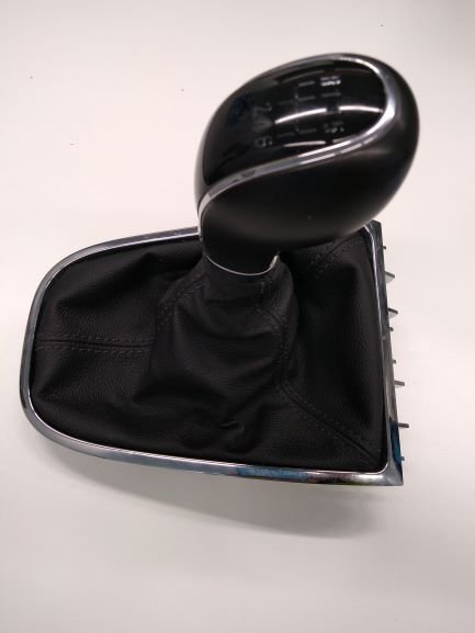

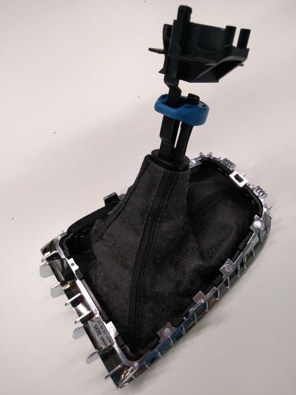

Tak po několika hodinovém hledání a zkoumání je asi vše jasno. Manžetu řadící páky nelze vyměnit u Astry J
Podle katalogu náhradních dílů OPEL to vypadá, že pro manuální převodovku se prodává pouze celek (obj. číslo GM 555 65 905) a demontovat vrchní hlavici nelze a mění se to jako celek i s manžetou a rámečkem. U automatické převodovky to je jinak a hlavici lze vyměnit bez potíží.
Případný návod, který jsem vytvořil na montáž komplet řadící páky - Montáž / demontáž řadící páky manuální převodovky Astra J

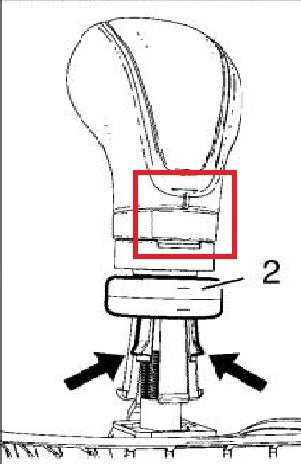

Re: Kožené mažety řadičky
Asi zalezi, ako velmi to chces rozobrat. Ked to spojili vo fabrike, tak to musi ist aj rozpojit
Zafira B (2013) A16XER
- Příspěvky: 1027
To máš naprostou pravdu, podle obrazku by to mělo být sešroubované šroubem, který je umístěn pod údaji, kde se jaká rychlost nachází, ale je tu riziko poškození hlavice a asi za tu cenu mi to nestojí. Protože včera jsem zase procházel net a opravdu to všude prodávají jako celek, masakr.
