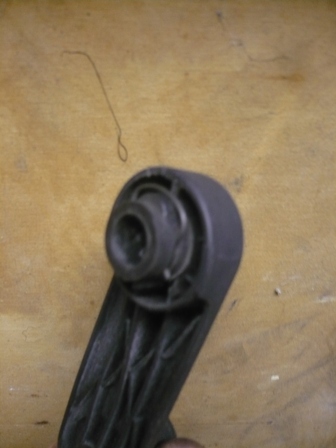

no ja sem tu zavlacku nenasel... nemohl by ste mi nekdo hodit fotku kte ta zavlacka je ??

Napsal: 11 bře 2010, 07:24
od kdaki alias kuře
Re: okeni klicka
Napsal: 11 bře 2010, 10:00
od Argo22
moc dekuji .....ted uz to snad rozdelam :D
