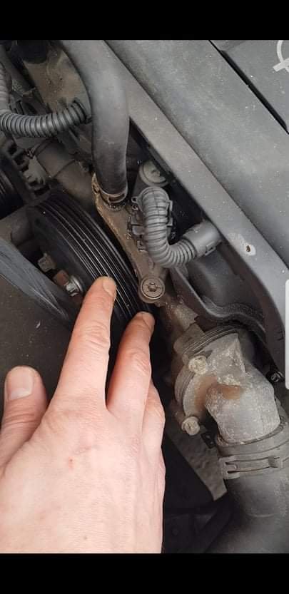

včera mi při jízdě spadl klínový řemen, předchazely tomu nepravidelné chrastivé zvuky stupňující se s otáčkami, jakoby se někde vysypalo ložisko.
Horní největší kladka má vulí asi půl cm, když s ní zakývu do stran, ale točí se hladce, bez zvuků. Stačilo by to jen nějak dotáhnout? Nevím ale, co použít aby se kladka neprotáčela.
Pokud by byla nutná výměna, mohl by někdo pojmenovat tento díl, různě jsem hledal ale nic podobného jsem nenašel.
Opel corsa C, comfort.

1. je dobre vzdy napsat kod motoru nebo alespon objem/vykon. V tvem pripade tipuji na Z10XE/XEP nebo Z12XE/XEP
2. To nahore neni kladka, ale remenice vodni pumpy. Zrejme se rozpadla klicka loziska a hridelka se ma snahu nekdy kousnou. Nelze 'jen utahnout/opravit', ale 'jen vymenit' za novou. Cena 1500-5000Kc podle vyrobce/kvality. Kod dilu 1334166

Motor opatrne prizvednout zvedakem za vanu (pres desku), demontovat levy drzak motoru, prehodit vodni pumpu a pak zpet.
Ale uprime zvaz zda na to mas (i vybaveni). Vodni pumpu ti vymeni kazdy nezavisly servis.
Re: spadlý klíňák
OnMi diky za rady, k oprave jsem se dostal kvuli nouzovemu stavu az ted, nicmene vse dopadlo dobre a jede to krasne.
