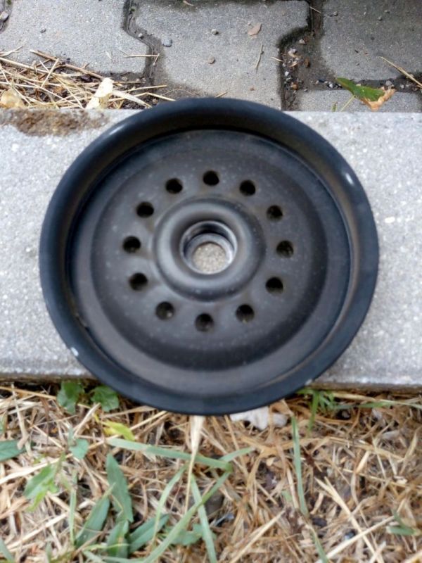

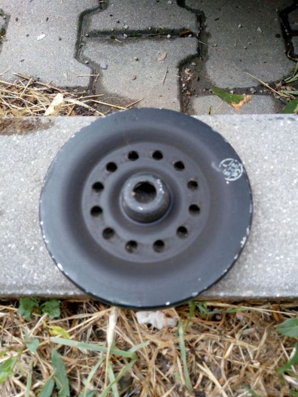

Kamošovi odpadlo z Corsy pri jazde niečo a nevie, čo to je
Rozmerovo je to do ruky (na fotke vyzerá väčšie), prišlo mu to ako niečo z kolesa, ale neviem si predstaviť čo.

To je remenice a nebo kladka.. Ale spise bych tipoval remenici
Re: Čo to je?
Počkaj, keby vypadla remenica, tak sa asi nepohne.

Re: Čo to je?
Osobně to taky tipuji na remenici nebo kladku.
Možná by pomohl typ motoru a foto z boku té věci.
Jistě napoví.
Jinak pokud jsou tam dva řemeny tak auto může klidně dál jezdit. I když nevím zda měla někdy Corsa hydraulické řízení poháněné řemenem.

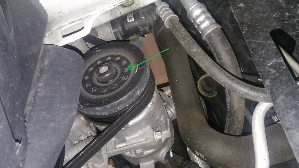

Re: Čo to je?
Není to toto? Odfotil jsem na svoji Corse. Je to úplně zboku klimakompresoru. Řemen jde až za tím. Nejsem odborník...
Re: Čo to je?
Aha, rozpadena spojka klimakompresoru. Remenice je na samostatnem lozisku. Proto i po odpadnutu unášecího kola kompresoru auto funguje normalne.
Otazka je, proc se to rozpadlo. Nekde jsem ale nasel, ze pro tento typ kompresoru lze spojku koupit samostatne - compressor type: 5sl12C | pulley type: 5PK (PV5)
Takze to asi bude nejaky znamy problém.
