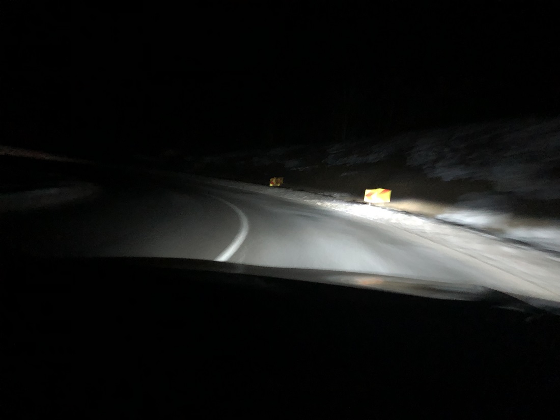

Samozrejme že mám nastavené adaptívne ale v zatáčkach to proste svieti rovno.
Problém je, že keď aj prepneš na automatiku tlačítkom pod volantom (toto je tiež riešenie mein gott, rovnaké ako u superbu adaptívny tempomat) tak pri svetle pouličných lámp to do režimu diaľkových svetiel neprepne - vidíš zelenú signálku svetlá zapnuté, zelenú signálku automatika zapnutá - ale svietia prachsprosté stretávačky.
Po výjazde z obce sa rozsvieti modrá diaľkové a začne fungovať LED matrix. V momente keď v protismere nie je žiadne auto tak svetlomety svietia dostatočne do šírky na osvetlenie zákruty, v prípade že sú svetlá stlmené je do zákruty tma.

V sekundach 15-19 ide do zakruty a svetla svietia rovno .. hm.
Mal som taku kratsiy skusobnu jazdu v noci ale nejak si nepamatam zeby sa natacali alebo nenatacali. Ale Pri pomalej rychlosti ked som sa otacal na vacsom priestranstve tak osvetlenie do stran fungovalo super, to si pamatam na 100!
