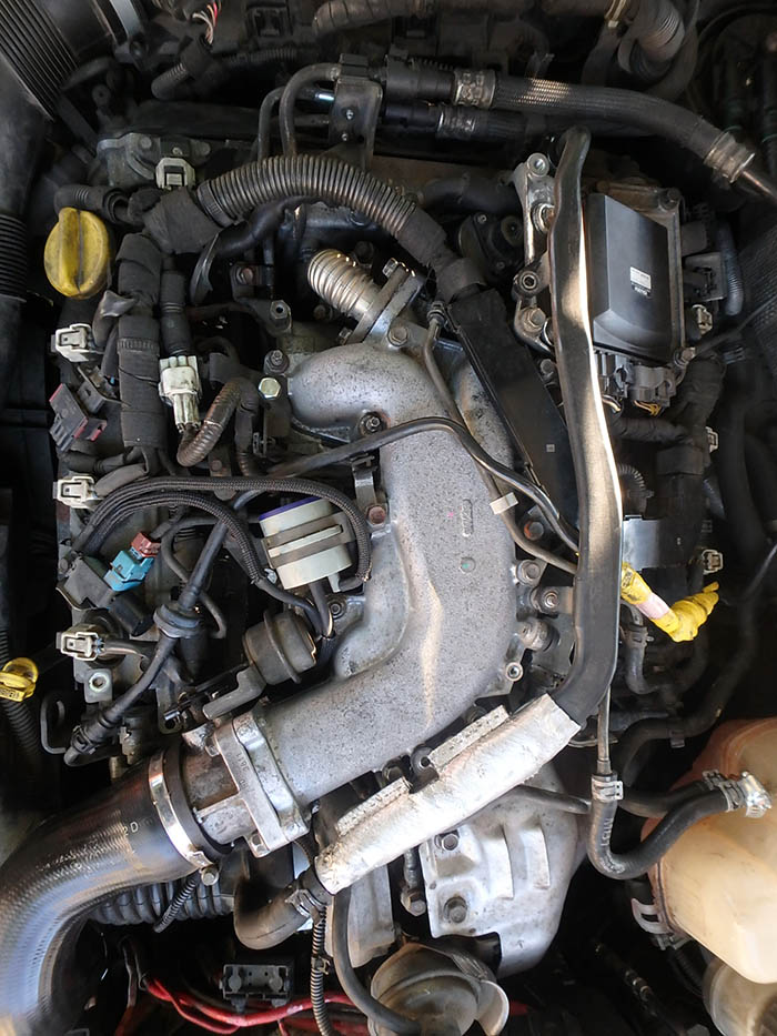

prosim ta je to tento snimač na fotke? a ked nie kde by som ho mal v motori hladať prosim ta aspon ma naved podla fotky lebo tam je tolko snimačov a kablikov a hadičiek ako v jadrovej elektrárni dik

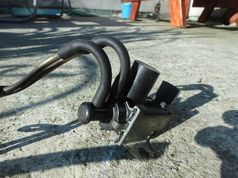

Na druhé fotce je regulační ventil tlaku turba.Map senzor je uplně nahoře na pozici 11 hodin a jdou vidět jen dráty asi pět barevných drátků.
Re: Signum 3.0 ........... snímač plníciho tlaku vzduchu
ne to není MAP. To na prvnim obrazku uplne nahore vlevo je Mass AirFlow sensor - MAF (lidove vaha vzduchu). MAP - Mainfold Absolute Pressure sensor - snimac plniciho tlaku je u Y30DT na zadni strane hliníkového sani.
Jinak, ten druhy obrazek je opravdu regulacni ventil tlaku turba.
