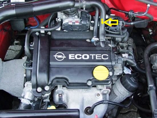

Všiml jsem si, že gumová trubka vedoucí ke klapce - viz žlutá šipka na foto (není to náš motor) byla prolomená a je zalepená páskou.
Nicméně toto bylo už i před opravou.
