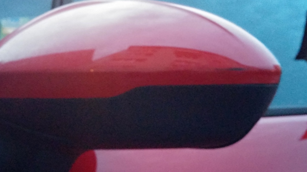

Zdravim. Má někdo něco vyzkoušeného a ověřeného na odstranění drobných škrábancu na laku auta?
Našel jsem na mé červené 2 škrábance asi od lidí jak chodí kolem na parkovišti a leštěnkou co mám (Formula one) to rozleštit nejde vůbec.
Díky za odpovědi.

Od turtle wax je to v tube a primo na skrabance a funguje..

Já mám vyzkoušeno tohle a funguje to skvěle :)
https://www.auto-doplnky.com/odstranova ... 25g-p16681

Loni se mi podařilo odřít zrcátko, přebrousil jsem pod vodou, nechal si namíchat origo barvu se štětečkem, 2x přetřel, opět přebrousil jemným pod vodou, ošetřil tím removerem a ani po zimě do dnes nikdo ještě nenašel kde to bylo odřené :D

Myslíš tu tubu na škrábance od Turtle za 180 nebo tu sadu celou na škrábance za těch 450kc.
Díky.
Opel Astra ST enjoy 1,4 74Kw
By holy
Příspěvky: 1026
Re: Menší škrábance-odstranění?
Příspěvek od sladas opc »
ta za 180kc funguje..tu drazsi nevim nemel jsem..

Mne se osvědčila pasta 3M, kterou koupis tam kde míchají barvy na auto. Na skrabance funguje vyborne.

Myslím že stačí pasta Tempo a máš to "opravený" za pár korun.
