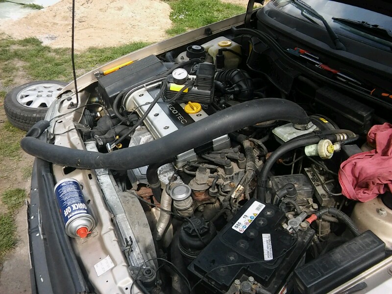

Dobrý den mám problém s brzdami na Astře F 1997 1,8 16v s ABS.Sundal jsem přední pravý třmen a vytekla všechna brzdová kapalina z trubičky po zpětné montáži už nejde do vedení tohoto kola brzdovka,zkoušeny všechny zbývající kola a jdou odvzdušnit normálně,tak jsem jen zlehka povoloval jednotlivé trubičky u vývodu ABS a všechnz jsou pod tlakem jen ta jedna která byla bez kapaliny je bez tlaku.Prosím neví někdo co s tím-,?Zkoušeno i s nastartovaným motorem a i s resetem řídící jednotky

Právě že z toho pravýho předního prasátka nejde vůbec brzdovka a děláme na tom už třetí den a nic všechny ostatní kola jsou odvzdušněný extrémě cca. 1litr brzdovky

Máte 2 možnosti. Zohnat vákuovu pumpu na odvzdušnovanie alebo upravit viečko nádržky na autovintil a mierne natlakovat pumpou a odvzdušnovat štandardne.

Myslíte dostat tam brzdovku pod tlakem?
						Re: odvzdušnění ABS nebo nefunkční ABS
jo. A dá se to udělat i formou samodomo amatérsky, leč funkčně. Vezmeš cyklistickou duši, rozřízneš napůl, kde jeden konec zauzluješ a druhý přetáhneš na hrdlo nádobky a přetáhneš gumičkou a autoventilkem pumpičkou natlakuješ. Jen to chce průběžně sundávat a dolévat kapalinu.

To zní logicky.Teď jsem tam až do ABS natlačil kapalinu přes odvzdušňovák na třmenu a zkusím tu duši.Dám vědět děkuji pěkně.

Tak žádná změna pravý přední třmen je bez tlaku pořád
nedostal se ti tam někam bordel? do té trubičky nebo hadičky?

To netušim prostě tři vývody z ABS tlakujou a ten čtvrtej kde byl sundanej třmen nic.A kapalinu jsem z třmenu protlačil až k ABS
