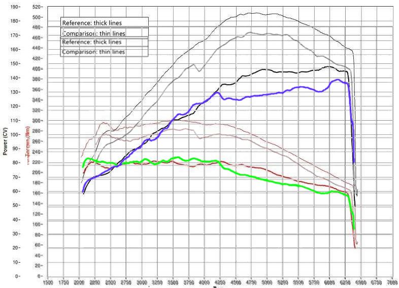

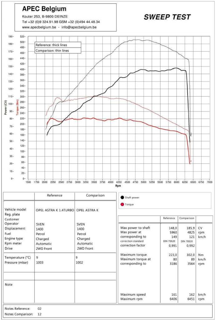

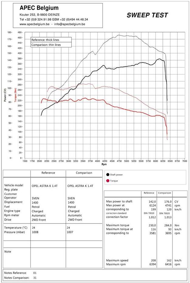

Osobne som chcel ist do 125k a nasledne niekde v profi tuningovej firme dat nachipovat na tych 150k. Stalo by ma to cca 300 EUR, 1000 by som mal vo vacku. Profi firmou myslim niekoho kto mi da na to zaruku atd. Podla mna sa nemoze nic stat, nebol by som ani prvy ani posledny ich zakaznik. Nakoniec som sa rozhodol ist este o stupienok vyssie a momentalne som v ocakavani
Co sa tyka spominanej eds krabicky, to je uz asi extrem...
