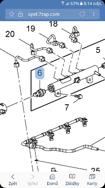

Je to tenhle ?
Č.6 ?

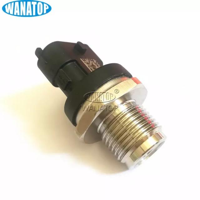

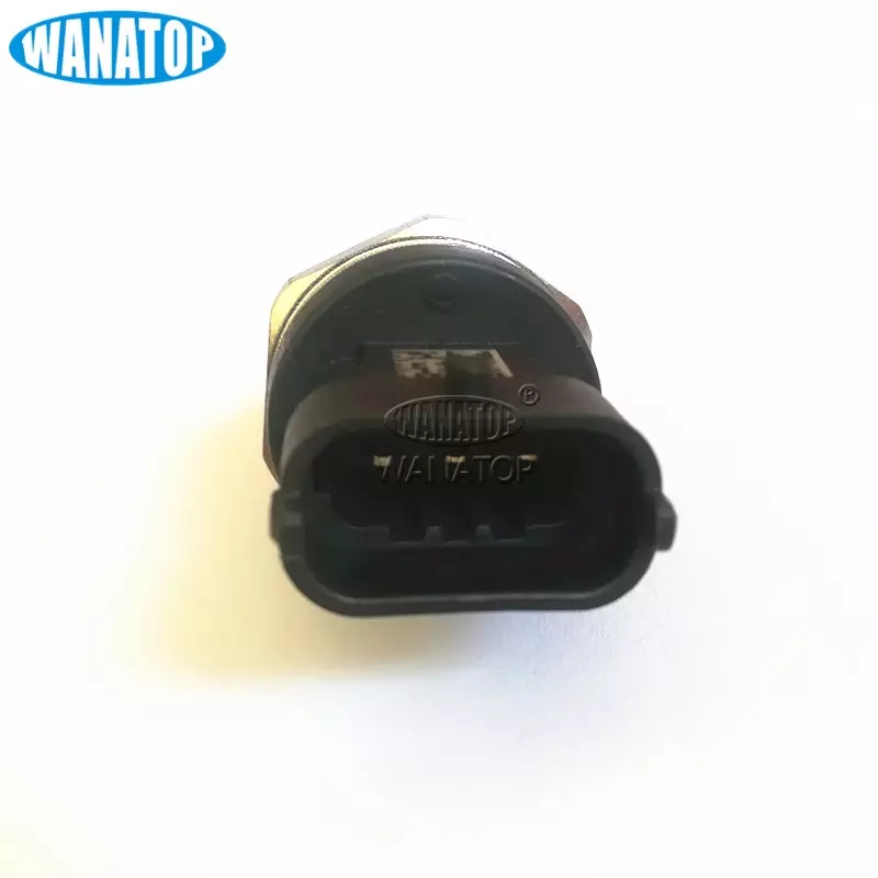

nie,to je snímač tlaku paliva. Regulátor sa nachádza na vstrekovacom čerpadle,odkaz nemám,nakolko sa volne nepredáva-jedine na objednávku v Opli. Je to niečo ako toto http://www.opel-shop.sk/www-opel-shop-s ... DCRS301990
