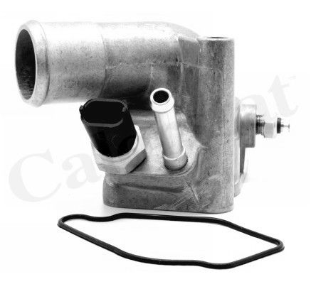

A jen co jsem se napsal, že je to nerozbitný a spolehlivý stroj, tak přišla asi první závada za dobu co to auto máme a to sice termostat... Naštěstí se zasekl otevřený tzn. voda se neohřeje což je na zimu špatný, protože to auto topí strašně maličko atd... Takže asi za týden je autí objednáno do servízu... A bohužel se obávám ( dokonce i táta) že jak se na to auto sáhne, začne se sypat už víc a víc... No nic. Opět odemě zatím asi vše... Ještě jednou děkuji za vřelé přijetí a rady... Zatím... Vektrák :D
