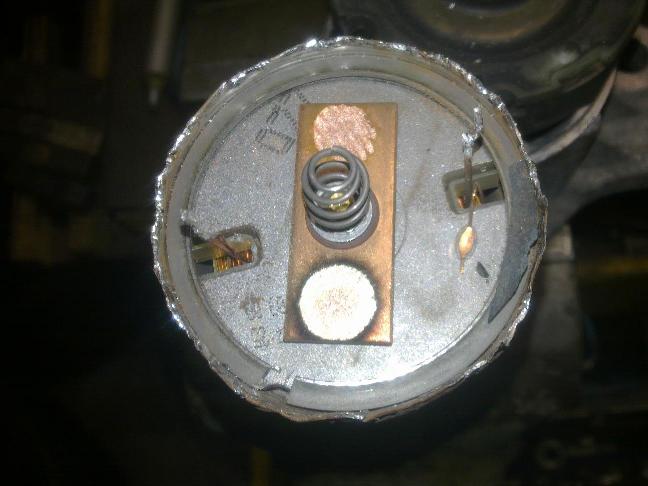

osobně typuju opálený silový kontakt uvnitř cívky
