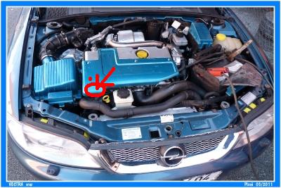

sundáš plastovej dekl na motoru s pohledu do motoru na pravý straně nahoře 2 pinovej konektor
