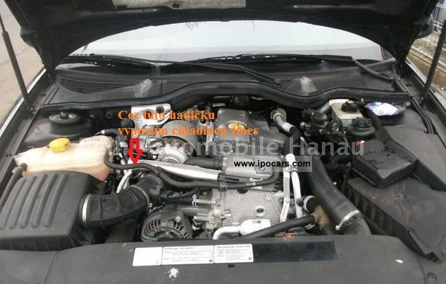

Palubák mi hodil chybu coolant level, což je chladící kapalina, ale
ta "nemizí". Takže to tipuju na čidlo. (Váš názor/zkušenosti?)
A ještě.. :) Kde přesně čidlo najdu?

Expanzní nádobka má na dně malý plovák se spínačem, který při poklesu hladiny pod určitou mez rozepne kontakty. Stačí-li ti, aby PC nehlásil závadu, zkus propojit vývody plováku natvrdo případně sehnat jiný plovák asi nejlíp na vrakovišti...

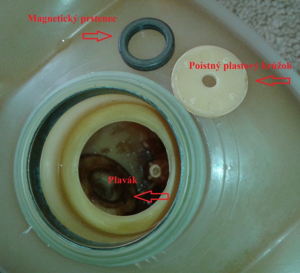

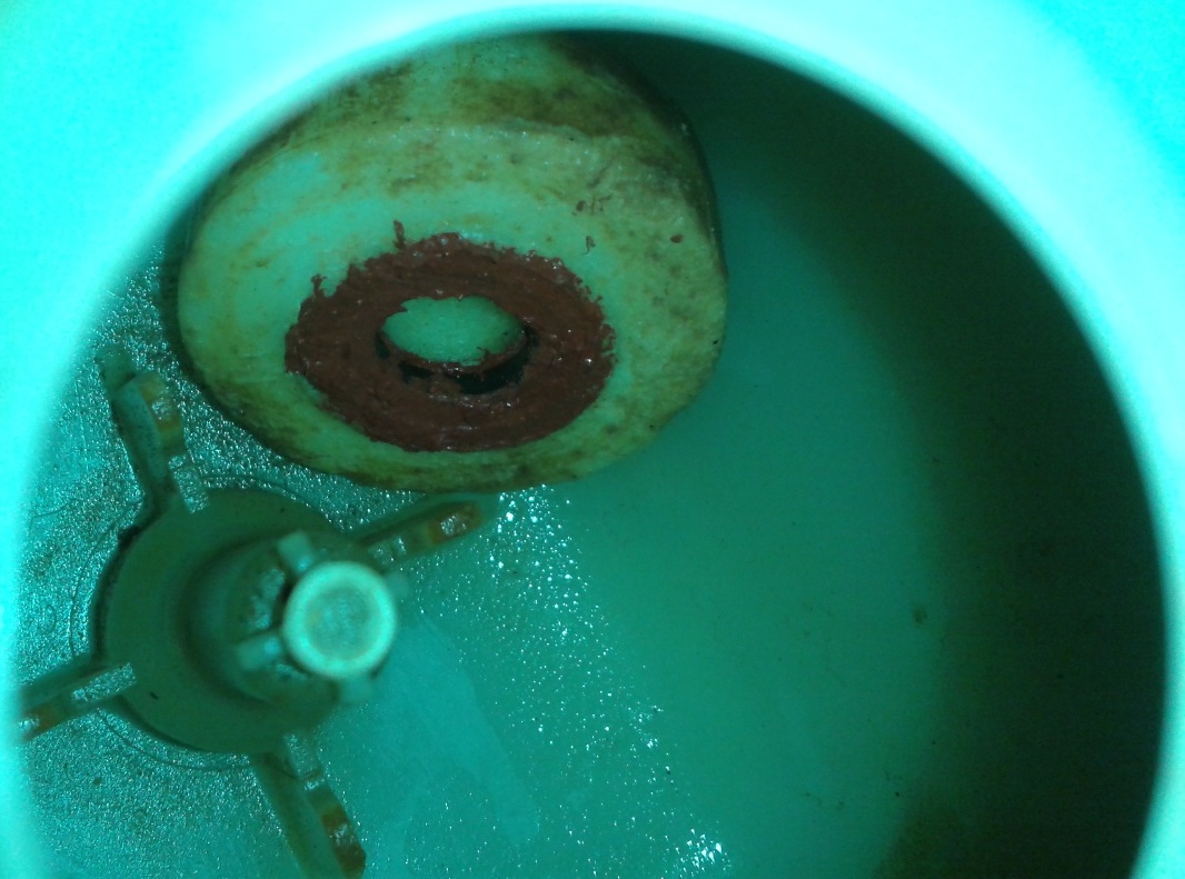

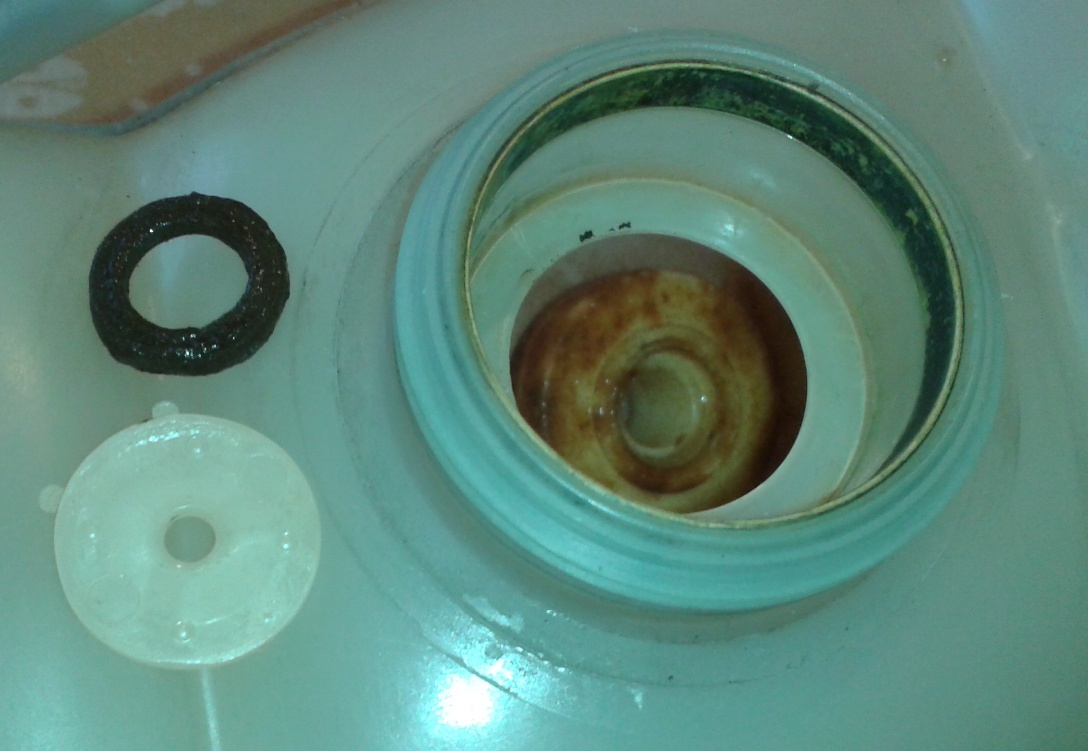

Záhada nefunkčného spínača hladiny chladiacej zmesi vyriešená ;)
Magnetický prstenec sa odlepil od plaváku.
Oprava mi pripadá jednoduchá.
Po vyčistení magnetu a plaváku som to na pôvodné miesto prilepil silikónovým červeným tmelom, čo sa používa na pretesnenie oleja a vody na motore, ale asi by to chcelo niečo vhodnejšie. Plavák je nejaký tvrdený polystyrén a magnet je feritový.

HeFab
Příspěvky: 266
Re: Čidlo chladící kapaliny-Omega B
Příspěvek od HeFab »
Ja som mal tiež konektor preklemovaný niekoľko rokov, až som na to doplatil :(
Prasklo plastové kolienko na telese termostatu a niekoľko km som šiel bez vody :oops:

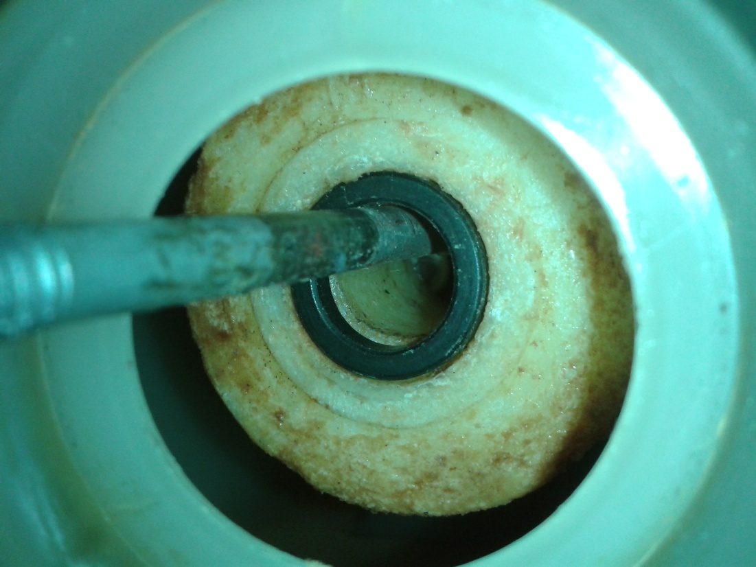

Oprava plaváku mi pripadá jednoduchá, samozrejme nádobku z auta von, vypláchnuť, poistný plastový krúžok som prstami vyviklal a vytrhol, nemal som čo stratiť. Nejakého porušenia tesnosti nádobky sa netreba obávať, dokonca ani pri vytrhnutí jazýčkového kontaktu zospodu nádobky, ten je od chladiacej zmesi vo vnútri nádobky oddelený, takto len vznikne verzia nádobky bez snímača hladiny :)
Ak by mal byť problém v jazýčkovom kontakte (čo nepredpokladám, je v suchu, a za svoj život rozopne len párkrát), tak ho vytrhnem a prípadne nahradím akýmkoľvek iným jazyčkovým kontaktom. Ak by som zničil konektor na nádobke, tak len vývody z jazýčkového kontaktu by som nejako priamo prepojil s kabelážou.
Samotný plavák ale z nádobky vytiahnuť neide, pracoval som cez nalievací otvor nádobky. Plavák som si pritiahol klincom (hřebíkem), ktorý mal hlavičku o niečo menšiu ako vnútorný otvor v plaváku.
Ak by magnetický krúžok bol v plaváku prilepený kvalitnejším lepidlom, tak sa tomu snímaču hladiny prakticky nemá čo stať a vydržal by aj 100 rokov :mrgreen:
Predpokladám, že toto je najčastejšia závada tejto nádobky.
