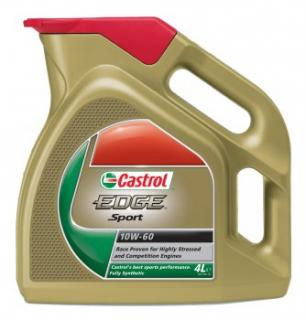

Nazdárek lidi.Mohu použít tento olej do Opel Omega 2.2 16v benzín?Najeto asi 286 000 km,1999 rok výroby.Předešlý olej 10w-40?Dějuji za odpověď. ;)

Podle jeho specifikace (A3/B3,B4 SM/CF) zcela určitě, mohla by i trošku klesnout spotřeba oleje... :)

Myslím, že jeden z nejlepších... ;) Jen ještě malá poznámka - setkal jsem se s upozorněním, že by se při používání oleje W50 nebo W60 mohla trošku zvýšit spotřeba paliva - jistou logiku to má, bo tyhle oleje mají při pracovní teplotě motoru vyšší viskozitu (jsou "hustší") a nechávají kompaktnější olejový film na kluzných částech, čímž se mohou zvýšit mechanické odpory v motoru. Sám jsem ale žádné zvýšení spotřeby benzínu nezaznamenal... :)

Na druhou stranu zase vydrží extrémní zatížení oproti nějakému mogulu 10w40.Jelikož často řadím na 6000 ot,tak potřebuji kvalitní ochranu motoru. :|

A právě proto se takové oleje vyrábějí a používají... :) Mogul má ve své nabídce 5W50 olej taky, ale za úplně strašlivou ( :twisted: ) cenu, takže není co řešit...
