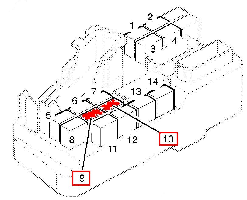

nejspíš vyměnit, zkus ještě zapnout stěrače a poslouchej jestli sepne nebo ne, jestli se dá rozebrat, tak jeho oprava je sice možná, ale je jenom otázkou času, než se ty kontakty zase slepí, pokud bys ho chtěl koupit přímo u Opela, tak chtěj díl č. 62 38 623, stojí tam nějakých 426,-Kč najdeš ho buď na pozici 9 nebo 10
