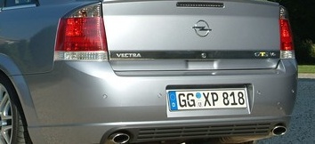

Jinak díky novotnypepa, koukal jsem u rezervy je průchodka od osvětlení SPZ, tak s káblíky je to vyřešené. Ale budu muset vrtat do nárazníku, našel jsem fotky na netu. Snad to dopadne aspoň tak jako na foto. Kutilům zdar! :D

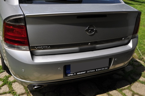

Zdravím, tak posílám výsledek mé montáže čidel. Instalace opravdu jednoduchá, dráty jsem protáhl přes průchodku v kufru u rezervy a řídící jednotku i reproduktor umístil na levé straně kufru za lékárničku u pojistek. Funkčnost zatím v pořádku, akorát mám pocit, že je trochu prodleva než čidla zareagují. Při pomalejším couvání není problém a asi málokdo couvá na plný plyn. :)

Pěkné a povedené ;) a s tím couváním to je pravda :D jen málokdo couvá na plný plyn :D
