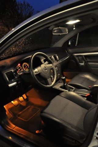

Zdravím, já jsem připojil LED pásky paralelně k stropní žárovce a svítí to stejně jako stropní světlo včetně stmívání. Tenký káblík protáhl stropem k levému A-sloupku a pod gumou dolů, dále přes levý bok palubovky(pojistková skříň) až dolů k pedálům. Středovou konzoli se drátek taky dá protáhnout ke spolujezdci na druhý LED pásek. Vymontovat stačí stropní světlo a odkládací skřínka u spolujezdce aby byl lepší přístup najít škvíru na protažení kabelu. Přikládám fotku jak to svítí. Použil jsem žluté LED pásky.
