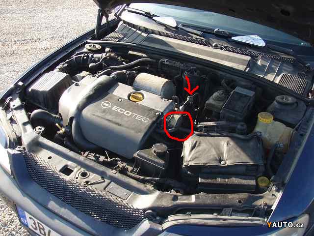

mám menší problém s kontrolkou motoru..někdy se občasně rozsvítí a to hlavně při jízdě bez plynu se zařazenou rchlostí nebo při zastavení na křižovatce..
ale po razantnějším přidání plnu kontrolka shasne a jede opět auto normálně..jedná se o 2.0 DI 1998 200tis. najeto..
budu muset na diagnostiku??pokud někdo poradí nebo stejný problém měl budu rád..
pak mě trápí brzdy..v poslední době když brzdím tak ajko by nefungoval posilovač brzd..pedál ztvrdne a musím použít větší sílu..ale je zajímavé že po chvíli když brzdím tak funguje zase normálně..brzdová kapalina byla měněna..je možné že by odešel posilovač brzd??
děkuji za rady..
Re: kontrolka motoru + brzdy
Napsal: 06 led 2011, 19:02
od adam09
ano posilovač je možný, ohledně kontrolky vyhledej diagnostiku
Napsal: 06 led 2011, 19:42
od denny
Spíš ti šla do věčných lovišť vakuumpumpa nebo máš někde porušená vedení podtlaků.Proto ti občas svítí kontrolka a nejde posilovač brzd-.
Napsal: 06 led 2011, 23:25
od Fritol
jak říka denny. a chybovy kod tam bude uložen P0400 kritická systémova chyba :)
Napsal: 07 led 2011, 18:39
od goofy
boužel jsem měl pouze benzínová auta,opel v naftě je moje první..dá se nějak pouhým okem zkontrolovat ta pumpa nebo to vedení podtlaků??děkuji
pokud by teda byla k.o. ta pumpa jde to vyměnit samo doma na koleně nebo je potřeba servis??
Napsal: 07 led 2011, 20:54
od denny
Budeš opravovat systemem pokus-omyl?To bych moc nedoporučoval,chtělo by to alespoň základní změření podtlaku v systemu-budíkem.A ten asi nemáš.
Napsal: 07 led 2011, 22:54
od goofy
pokus omyl určitě ne..myslel jsme že je to jak s palivovým vedením nebo tak něco kde jse to dá i okem skontrolovat..co se dá dělat..po víkendu to odvezu k mechanikovi :(
Napsal: 10 led 2011, 17:09
od goofy
tak shledem k tomu že jsem měl uraz v práci a mám k.o. jedno oko tak jsem ještě auto neodvezl,povezu ho až ke konci týdne..
ale když jsem měl čas tak jsem mrknul pod kapotu a našel jsem jednu prasklou hadičku..je to na obrazku označeno šipkou..
a ještě se chci zeptat,to v kroužku je ta zmíňovaná pumpa??nebo%t v knize "jak na to" jsem ji nenašel nikde zakreslenou :(
děkuji
Napsal: 11 led 2011, 21:34
od denny
Problem máš v té hadičce .
Ano to je vakuumpumpa.
Napsal: 12 led 2011, 15:15
od goofy
tak vypadá to že problém s posilovačem je pryč..nastavil jsme to kouskem nové hadice a vše funguje.. ;) všem díky za pomoc..
