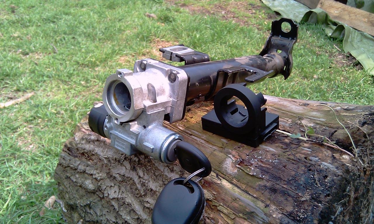

Ano, demontáž spínací skříňky u Omči je vpodstatě stejná. Problém však vidím v tom, že aby bylo možné (po odjištění 2-3mm trnem vtlačeným do příslušného otvoru) spínačku za klíč vytáhnout, musí být klíč pootočen do první polohy. Jest však psáno, že náhradním klíčem nelze otočit... :?

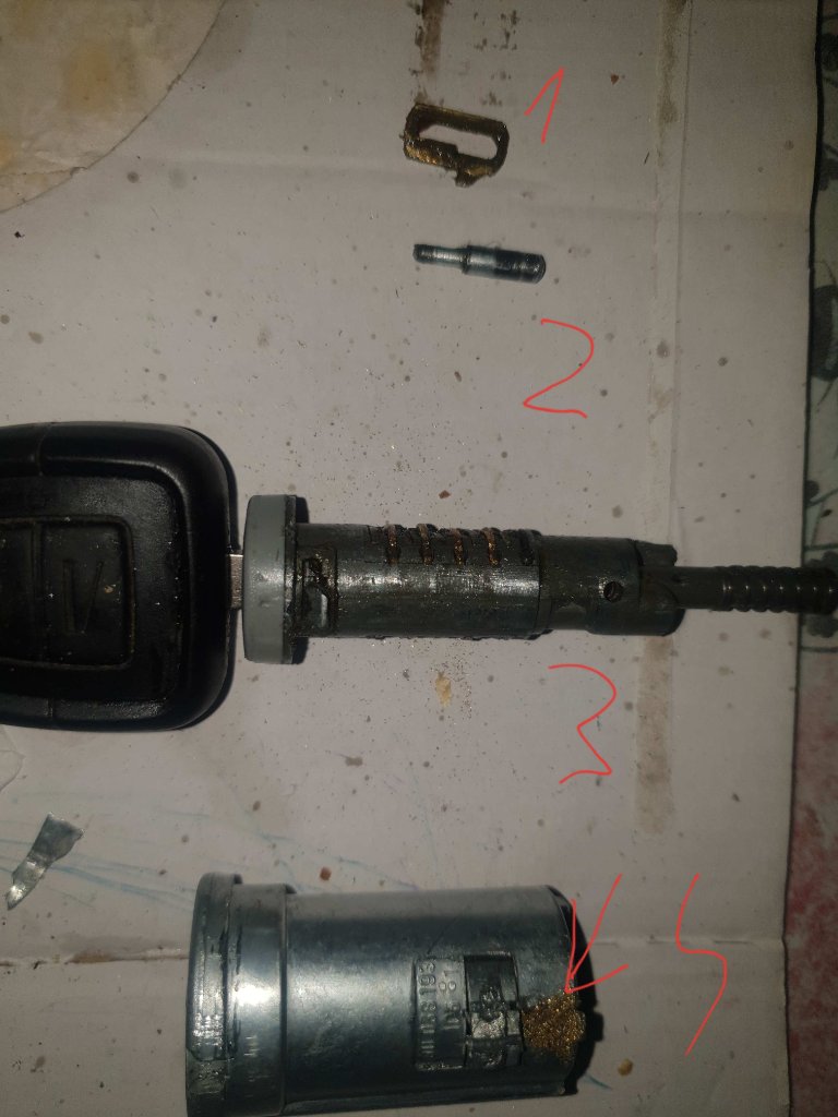

Konecne vsetko urobene.
Nakolko kluc saNedal otocit, ani istiaci kolik (2. na fotke) sa nedal vybrat standardne, z opacnej strany, tak som musel vypilit otvor (vid 4.), odtial vybral ten kolik, a v pohode vysla vlozka s jazyckami (vid 3.). Trvalo mi to dlho vyriesit rebus, ale nakolko klucom sa nedalo ani do polohy 1.otocit, nic nepomahalo, ani poriadne precistenie wd-ckom. Jasne ze vycnievali tie jazycky (vid.1), su zo zlteho materialu, s pilnikom som ich skosil a na fotky (vid 3.) Uz vobec nevycnievaju pri zasunutom kluci, uplne lahucko sa toci vlozka. Ten vypileny otvorik som zarobil tekutym kovom nechal vytvrdit (vid 4.). Namastil, poskladal, kolik (vid 2.) zasunul riadne z opacnej strany ako sa ma, a zajtra sa sklada spat vsetko vratane volantu (aj s tym som sa moril po 2dni pri -10° v aute ho vybrat). Velmi pracne, vela dni stravenych v aute ale som si zachoval origy kluc, nic nevylamoval, nepilil. Ak by niekomu pomohlo.
