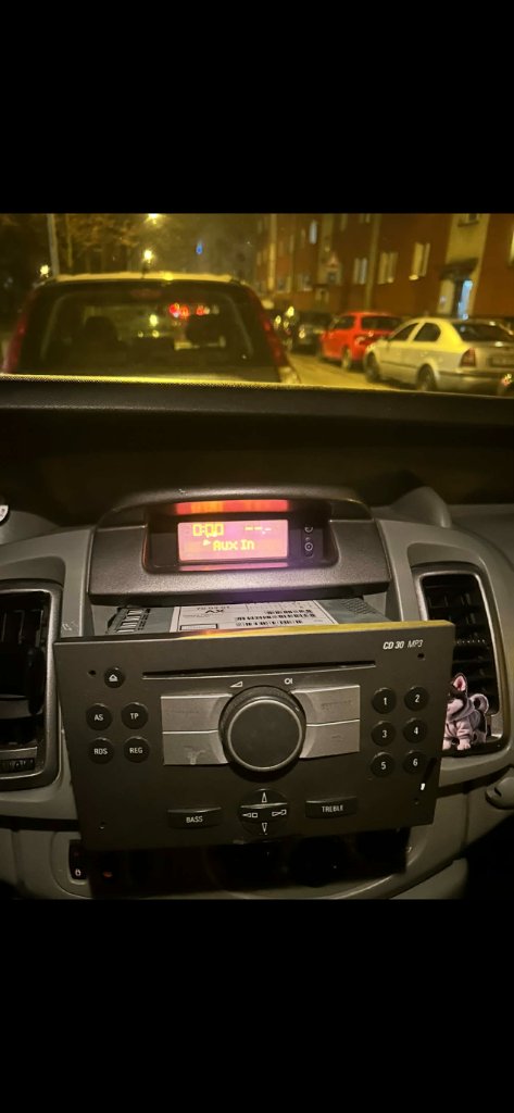

Rádio po odpojení ukazuje jen AUX a nekomunikuje
Příspěvek od dany154 »
dobrý den skupino,
mám opel vivaro rv.2008. nedávno jsem ho musel odpojit a vyčistit tlačítka.jakmile jsem ho vrátil zpátky a připojil rádio mi ukazuje připojení a AUX.konektor na AUX to ani nemá a nereaguje na žádné tlačítka(menu atd...) ani na ovládání hlasitosti. Nevíte někdo co s tím dělat?
Příspěvky: 1307
Re: Rádio
Tohle je u Vivara hodně typická závada po odpojení panelu nebo baterky. A není to rozbité rádio – jen se „rozpadla“ komunikace mezi panelem a rádiem.
Rádio je v nouzovém (factory / transport) režimu a ztratilo kódování s autem.
Pokud máš OPCOM, postupuj takto:
Body Control Module (UCH / BCM)
→ Programming
→ Variant Configuration
→ Radio
→ Present
→ Pair Radio / Learn Radio
→ Confirm
Jinak je potřeba to udělat přes Tech 2 u Opla nebo někoho kdo tuto diagnostiku má 8-)
