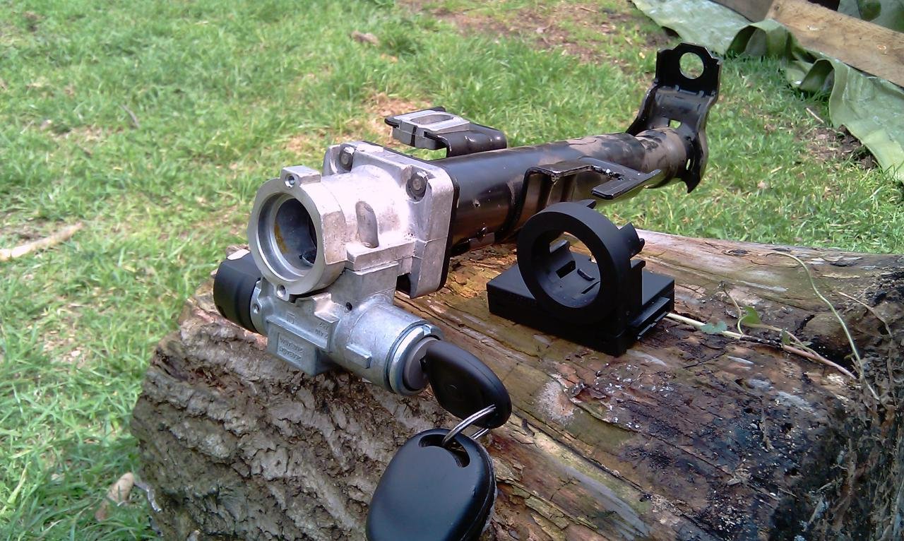

Ahoj! U starších správných oplíků, mezi něž řadím i Géčko, to fungovalo tak, že kolem spínačky byl vložen snímací kroužek imobilizeru zajišťující snímání čipu v klíči. Mělo by to být takové černé plastové okruží s konektorem - viz obrázek. Pokud při výměně dílů tento kroužek zachováš, neměl bys mít se startováním (a deaktivací imobilizeru) žádný problém. Na ovládání centrálu nemá spínačka žádný vliv.

Zdravím vše nové namontováno , ale opravdu nejde nastartovat i když jsem zachoval ten kroužek , mám k vložce jiné klíče , prosím vás jak ty klíče nastavím na imobilizér? Jde to přes diagnostiku Delphi ? Děkuji za rady

Spárovat klíč jde přes diagnostku. A jestli si pamatuji dobře tak Astra G a Zafira A se spárovala tak, že se vložil klíč do spínačky a otočil ke startu motoru a mačkal centrál odemknou a zamknout.
