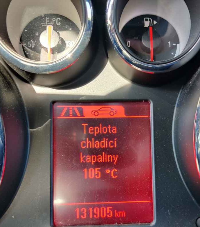

Ukazatel na palubní desce ukazuje normální provozní teplotu motoru, přitom se voda vaří horním přívodem z motoru do vyrovnávací nádobky. Pára odkapává přepadem z nádobky. Po zatavení je slyšet bublání až do vychladnutí. Diagnostika ukazuje teplotu 105°C.

To že diagnostika ukazuje 105 st. je to úplně normální teplota, Já mám rozřířený palubní PC a vidím to přímo za jízdy a provozní teplota je 104 - 105 st. (na palubní desce je ukazatel teploty na provozní teplotě 90st.) Otevření termostatu se pomalu ptojeví u teploty okolo 90st. V okamžiku 106 - 107 stupňů se spustí ventilátor na chladiči a po pár sekundách cca 30 - 40s, začte teplota klesat na cca 100 st. a pořád dokola. Tato teplota mě taky zarazila, protože od 90 let jsem byl naučený ze všech Oplu, teplota mezi 85 - 92st.

Díky za skvělé informace. Dám vyměnit termostat chladící kapaliny a uvidíme. Udivilo mě, že termostat má otevírací teplotu 103°C.
Teď už jsem alespoň klidný, že jsem snad nezničil motor přehřátím.

Tak zde máš fotku, že to tak opravdu je. Stal jsem v koloně a tak jsem udělal foto
