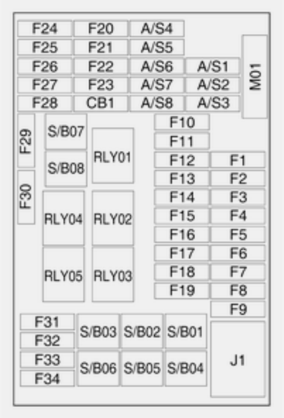

Zdravím,
strčila jsme kompresor do zásuvky (dole uprostřed) na přístrojové desce a přestala fungovat celá ta zásuvka. Poradíte jak to opravit? Předpokládám asi problém u pojistek? Pojistka se musí vyměnit za novou? Jsou nějak očíslovány? Kompresor letí do koše, ale zásuvka by se hodila kvůli kameře a teď to nefunguje.
děkuji moc
Valerie

Strana 196 https://public-servicebox.opel.com/OVdd ... online.pdf
22 Zapalovač cigaret / napájecí zásuvka příslušenství na stejnosměrný proud DC (přední)
Nebo vzít multimetr, přepnout ho na pípání a pojistky propípat https://youtu.be/sm3uiRf4hr4?t=53
