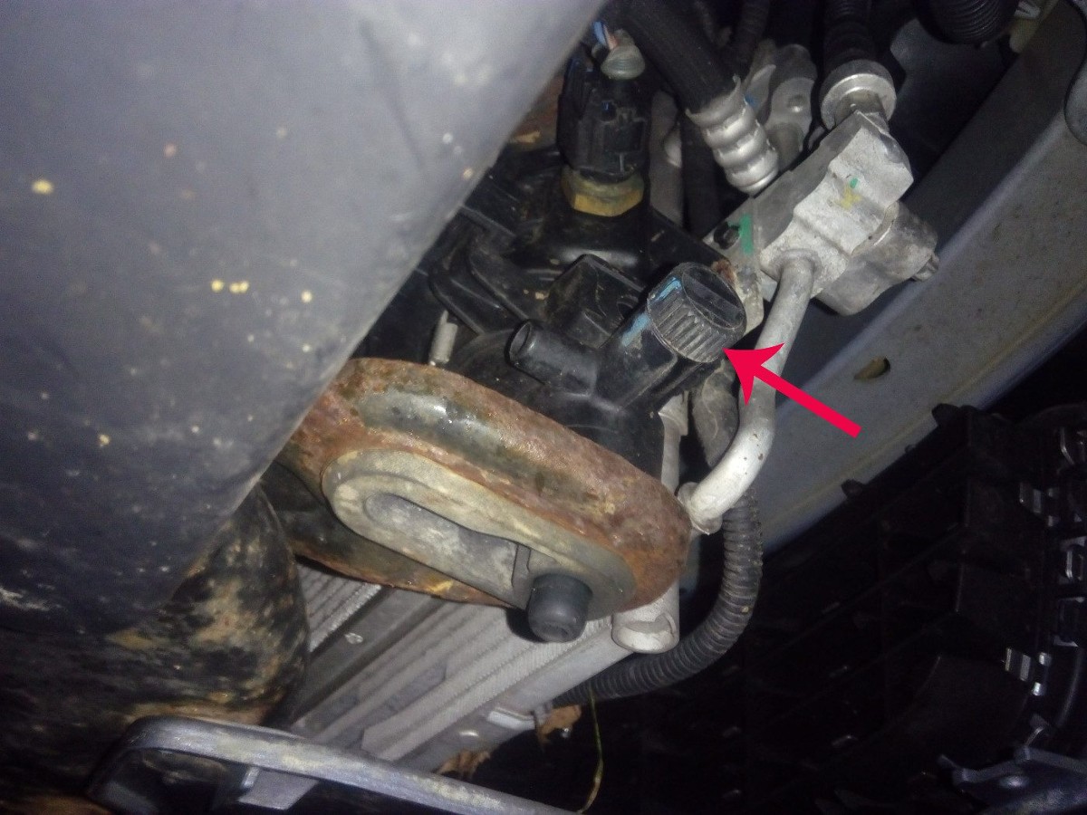

Chladič oleje je pod tělesem filtru oleje. Chladící kapalina se vypouští dole na chladiči.
https://www.opel-astra-h.cz/forum/downl ... &mode=view
Normálně to otevřít, může to být trochu zalepené (zarostlé) a tak můžeš opatrně bez velkého násilí použít třeba hasák.
Nejdříve si sežeň nějaké vhodné kolínko na vypoštěcí nátrubek, který je vidět na Tvém foto vedle vypouštěcího kolečka.
Jinak Ti kapalina poteče po nápravnici a nápravě.
