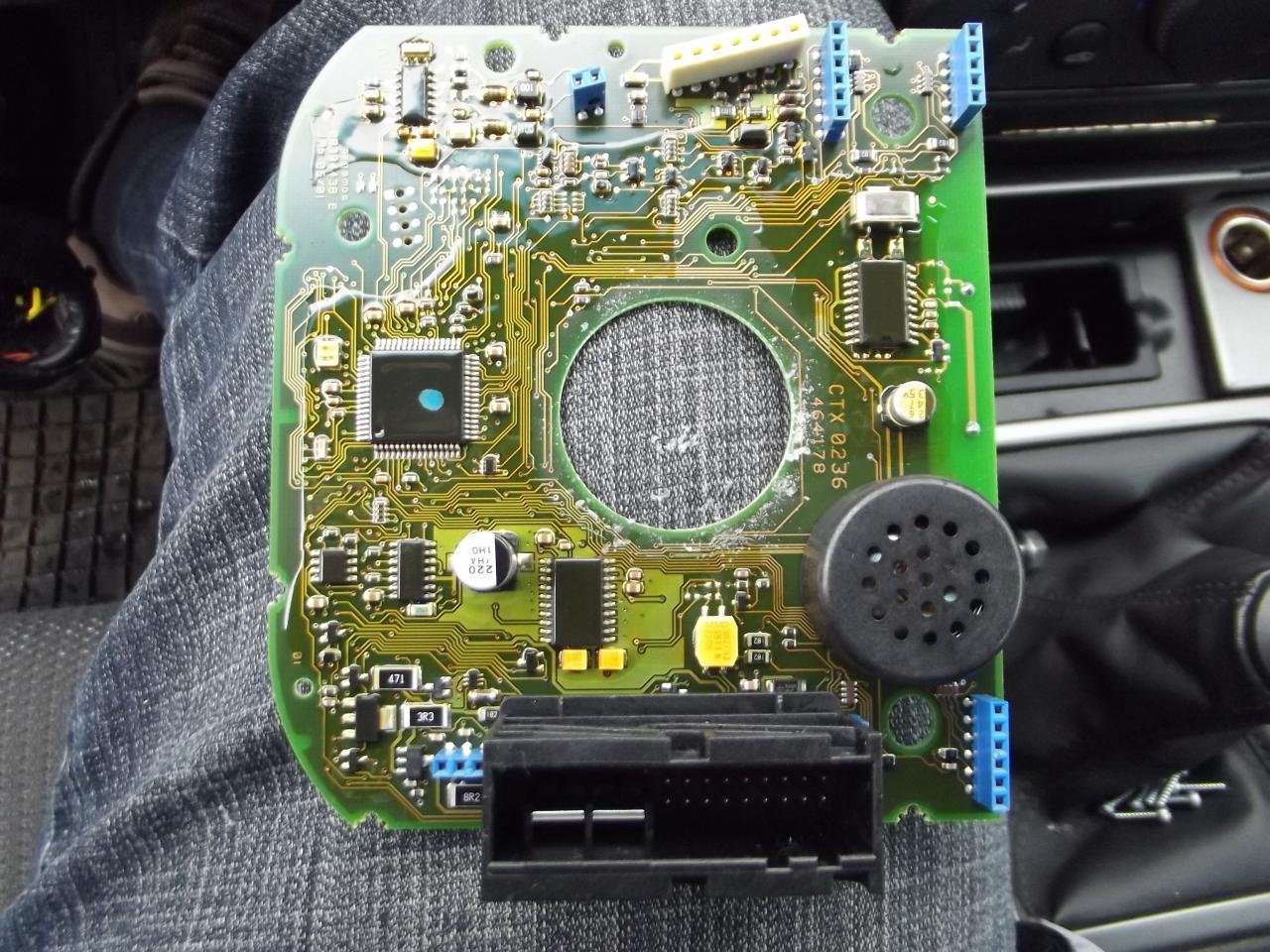

Zdravím všechny, bohužel jsem to na fóru nenašel, proto se na Vás obracím s dotazem, rodiče vlastní Vectra C s benzínovým motorem 1.8 16v a v poslední době nesignalizuje rozsvícená světla při vypnutí motoru a vystoupení z vozidla, dokázal by mi tu prosím někdo popsat co je třeba vyměnit nebo v čem by mohl být problém? Předem všem děkuji za odpověď.
Příspěvky: 1917
Re: Vectra C 1.8 16v nesignalizuje zapnutá světla
Ahoj! Na první dobrou bych řekl, že bude problém někde v CIM modulu (druhý elektronický mozek vozu, deska s tištěnými spoji a polovodiči umístěná pod volantem) - něco takovéhoto:

Děkuji za info, to je asi jedna z těch horších oprav, když to vidím, asi bude nejlepší sehnat jinou, než se v tom vrtat...
Příspěvky: 1917
Neber to honem jako hotovou věc - velmi rád se budu mýlit, závada může být i někde jinde a jednodušší. Mimochodem, pokud se nepletu, tož ten případný jiný CIM by musel být diagnostikou odhlášen z původního vozu a pak opět diagnostikou přihlášen do tvého, ono to není tak jednoduché. Ale i elektronický problém v CIMu lze, aspoň co vím, řešit (studený spoj, uvolněný kontakt.) Určitě ještě počkej na radu zkušenějších. ;)

Momentálně nemám možnost zjistit zda se rozsvítí světlo u řidiče nicméně nevydávájí zvuk ani směrová světla, což bude asi opravdu problém v jednotce, pokud není problém s nějakou pojistkou nebo relatkem pokud k tomuto nějaké vede..
Příspěvky: 1917
Pokud se neozývají ani směrová světla, bude na 99% problém opravdu v CIMu, možná právě v reproduktorku zvuky produkujícím... :idea:
