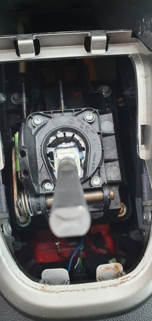

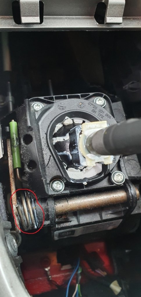

měl bych dotaz na majitele Aster J. Mám benzinovou 1,6 (A16XER), rok uvedení do provozu 2010, nájezd necelých 110 tisíc km. Auto bylo kupované jako předváděčka do širšího okruhu příbuzenstva, od kterého jsem ho nedávno vzal já. Chodilo pravidelně do autorizovaného servisu na údržbu, takže z jejich strany nedocházelo k žádnému zanedbávání údržby. Každopádně mě v posledním měsíci nepotěšily dvě věci. Začnu od té čerstvější. Včera se mi při parkování a zařazené jedničce stalo to, že pod řadící pákou nějak divně lupnulo, což mělo za následek to, že má teď vakl a ze zařazené jedničky a dvojky nedochází po vyřazení k tomu, že by páka měla automaticky tendenci se vracet do neutrálu, tak jak to dělala dřív. Prostě směrem doleva má značnou vůli, což značně zhoršilo i přesnost řazení mezi 2. a 3. rychlostním stupněm. Vůbec netuším, co by mohlo být příčinou a tím spíš, jak se daný problém dá řešit? Díval jsem se, že obdobné problémy se řazením se tu už řešily, ale byly tam spíše obráceného charakteru a to, že se nešlo zařadit, anebo ztuha. Já tento problém nemám a to se zapnutým i vypnutým motorem. Ale ten vakl a nevracení se do původní polohy je docela citelný. Zkoušel jsem se i podívat i pod krycí rámeček (viz fotky), ale jediné co mě tam zaujalo je ta pružinka, která vypadá jak ulomená, ale reálně netuším, jestli je to pravá příčina problému.
razeni 1
razeni 1
razeni 2
razeni 2

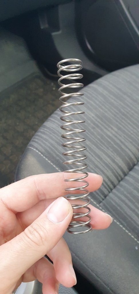

Druhá nemilá věc se mi stala na dálnici, když jsem stál v koloně se zataženou ruční brzdou. Když jsem jí ze zatažené pozice dával dolů, tak se ozval zvuk, jak když se rozletí stočená pružina v hodinkách. Na první dobrou jsem nevěděl, co přesně se kde pokazilo, protože se mi rozsvítila chybová kontrolka indikující problém s brzdovým asistentem nebo kontrolou trakce.. Opatrně jsem se dokodrcal domů a tam po vypnutí a zapnutí motoru již tato kontrolka nesvítila. Přišlo mi ale, že ruční brzda jde zatáhnout strašně snadno a prakticky bez odporu (a na můj vkus až příliš snadno). Když jsem se díval pod krycí rámeček, tak jsem si všiml "vystřelené" pružiny, která se dala vytáhnout (viz foto). Může mi někdo znalý potvrdit/vyvrátit, že se jedná o odporovou pružinu ruční brzdy? Co jsem se díval na náhradní díly, tak mi přijde, že ty pružiny vypadají trochu jinak. Hlavně mají na obou stranách uchycovací oka. Navíc co jsem četl, tak se chod a tuhost řeší nějak přes štelování brzdového lanka?!
pruzina
pruzina

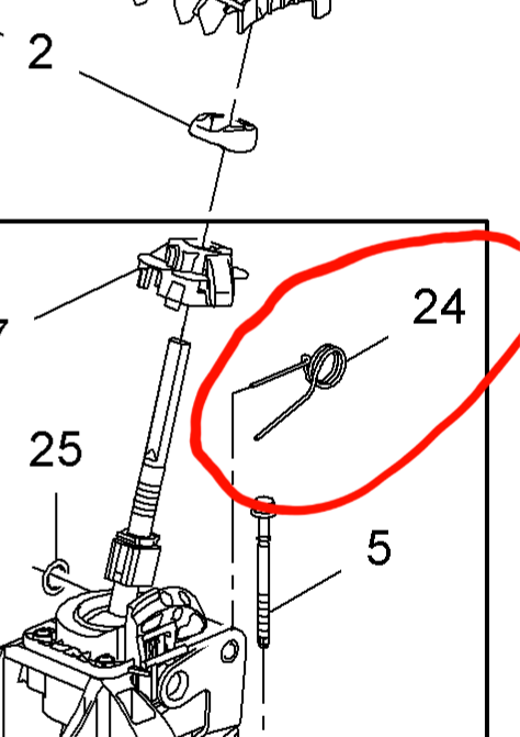

1. Ano, za to nevraceni se do stredni polohy muze zlomena vratna pruzina pozice [24]:
https://opel.7zap.com/en/car/p10/h/7/2-1/
Cislo dilu 55597768: https://www.doopla.cz/vyhledavani.html?q=55597768

Ta druhá pružina je z ručnej brzdy http://opelastraj.ru/snyatie-i-ustanovk ... rmoza.html (pokiaľ nevieš rusky, pre predstavu stačí popozerať obrázky).

U te rucni brzdy podle mne uletel ten predni navareny talirek, co drzi pruzinu na brzdovem tahle nebo se vyhaklo tahlo z vahy na konci. Pokud tomu tak skutecne je, tak podle mne rucni brzda VUBEC nefunguje. Pres tu pruzinu se totiz taha za tahlo, ktere ovlada brzdova lana. Takze zkus na rovine zastavit, vyradit, zatahnout rucni brzdu a pohnout s autem a hned budes vedet na cem jsi.
Pokud nebrzdi, tak demontovat stredovy panel mezi sedadly te nemine tak jako tak. Pak bude na vse dobre videt. Pripadne i na konzolu razeni.

Ahoj, tak jsem to dnes vyzkoušel, jak jsi popisoval a ručka normálně funguje. Musí/dá se zarvat poměrně vysoko, ale tam normálně drží. Auto neroztlačím a stál jsem s ní i párkrát z mírného kopečka. Je tedy pravda, že při nasedání do auta pak vydává skřípavé/vrzavé zvuky, ale to dělala už i předtím, když jsem auto kupoval. Připisoval jsem to ale vyšší váze vozidla.

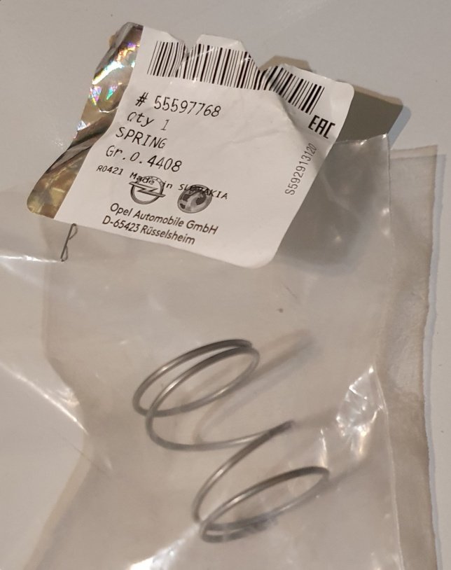

Dnes jsem byl vyzvedávat náhradní pružinku se sériovým číslem 55597768, která mi dorazila z auto Kelly (sériovým číslem i cenově seděla s tím, co měly i na webu doopla.cz, akorát mi z Kelly odepsali dřív, než z Doopla). Ale dorazila mi trochu jiná, než měla. Otázka je, kde nastala chyba?! Bylo OnMi to sériové číslo 100% správné? Anebo mi přišla třeba varianta do novějšího modelu? Resp. jsem jim měl pro jistotu napsat i VINko?
Potřeboval jsem toto:
A místo toho mi dorazilo toto:
Jinak jsem se dnes vrátil ze servisu. Výměna rozvodů, filtrů, oleje, seštelování ruční brzdy - už bere plus/minus tak jak má. Rozebírali mi i ten středový tunel a nepřišli na to, že by tam někde chyběla ta pružina z fotky nahoře. Ještě jsem mu schválně posílal i ten odkaz na ruské fórum, co mi poslal J@ck, kde jde vidět na 6. a posledním obrázku, kde by se měla nacházet. Zas by mi ale neměla fungovat ruční brzda, dle toho co psal OnMi, což se ale neděje. Tak uvidím, jestli ještě na něco dodatečně přijdou.. Jinak stav Astry je prý jinak výborný, tak snad bude ještě nějaký ten rok dobře sloužit.
