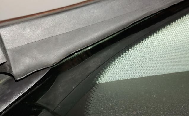

Zdravím, mám po výměně čelního okna a nesedí mi boční lišty, podle mně by to takto být nemělo a může tam někam zatíkat...
Tohle je ta horší strana.

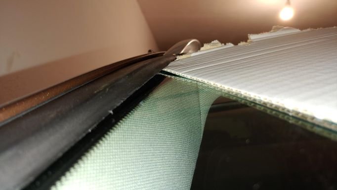

Ten karton tam jde vložit volně, taková je tam lochna.
Na druhé straně lišta celkem sedí, odstává jenom na vrchu u přechodu do střechy.
Co může být špatně - nalepené okno nebo objednali špatný typ?
Dá se okno přelepit?
Díky.

špatně odvedena práce, reklamoval bych, případně bych zajel do jine firmy a nechal posoudit, co reknou.
Re: Po výměně skla odstávají boční lišty
Tak jsem tam zajel, okno je nalepené správně, jenom demontáží se zdeformovaly ty lišty.
Párkrát jsem je pokroutil zpátky a teďka už sedí, no takhle mi auto předávat teda neměli...
