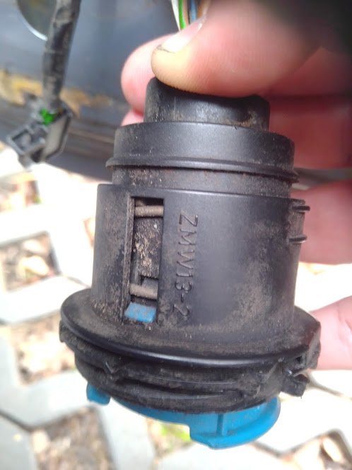

Dobrý den, prosím Vás, nevíte někdo jaký typ pinů je v konektoru v zadních dveřích Zafira A r.v.2001? Jedná se o konektor na fotu.

Objednaci cislo oprave sady je GM 93184418, cena bambilion, ale co je to zac presne nevim.
Zalezi proc je to potreba. Jestli je to Zafira-A, zkusil bych nejaky vrakac. Tipuji, ze u Astra G to bude to same.
Pripadne bych zkusil pohledem porovnat a prohledat web https://www.konektor-brno.cz/. Tech automotive vyrobcu zase neni tolik.
Tipnul bych to na nejaky Delphi Sicma 3 (dost delalo pro Opel).
Re: Konektor zadních dveří Zafira A
Jde o konektor co je ve dveřích. Mám v tom konektoru zlomený nebo upálený jeden ten silový pin a potřeboval bych vědět co to je za pin abych věděl co mám hledat.

Hele, to vypadá stejně jako pro Zafiru B.
Doplňoval jsem elektrické stahování, tak mi zbyly původní svazky. (včetně konektorů)
nejde mi vložit fotka, píše mi to na 250 kb soubor přiliš velké... pošli mi do SZ mail, pošlu Ti ji.

Jo a na mojem je označený výrobce DELPHI a typ ZMW19-3
